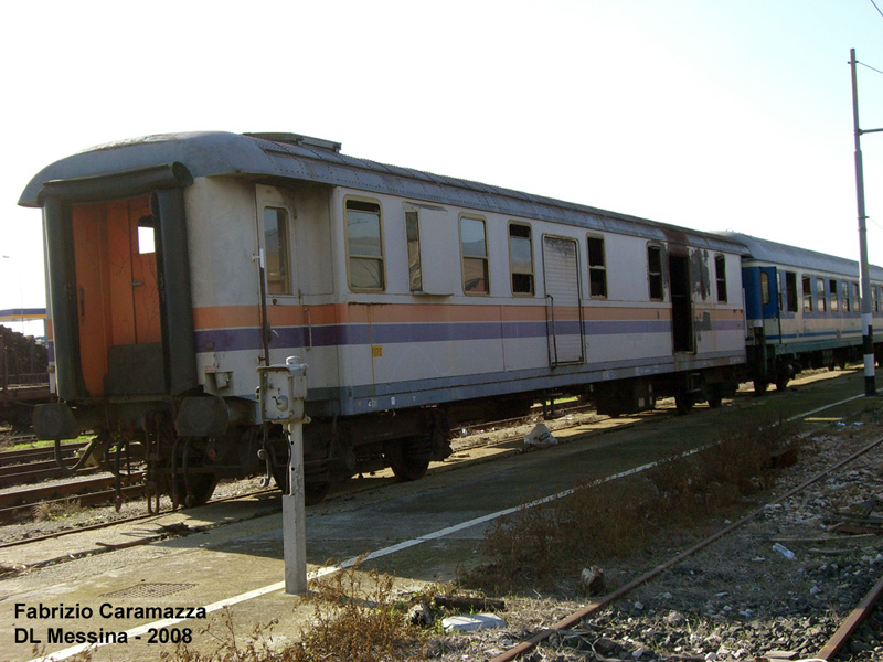

Quello con saracinesche dovrebbe essere questo:
nDu1938R.jpg [ 197.05 KiB | Osservato 4421 volte ]
Oltre a questo, totalmente bruciato dal lato opposto, ce n'erano altri 4 in condizioni leggermente migliori (ma difficili da fotografare).

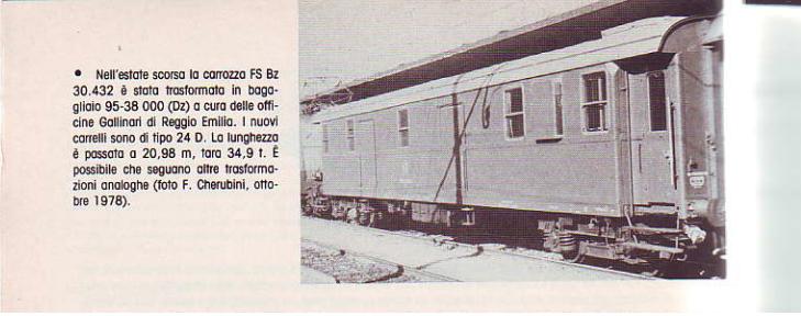

Qualche piccola annotazione.
I bagagliai in questione appartengono al tipo 1978R, derivati dalla trasformazione di una cinquantina di carrozze 30.000; inizialmente avrebbero dovuto avere la sola modifica delle fiancate, in seguito (forse alla contemporanea modifica di alcune carrozze 33.000 o di latro tipo) vennero modificate le testate e tetto per adottare gli intercomunicanti tubolari.
Su Italmodel 226 c'è la foto del primo esemplare trasformato, fresco di officina.
Nella seconda metà degli anni '80 vennero dotati delle condotte a 78 poli per poter entrare nelle composizioni navetta, con l'adozione della nuova marcatura nDU e della livrea MDVC al posto del grigio ardesia d'origine.
Alex
Italmodel 226.JPG [ 37.21 KiB | Osservato 4350 volte ]
