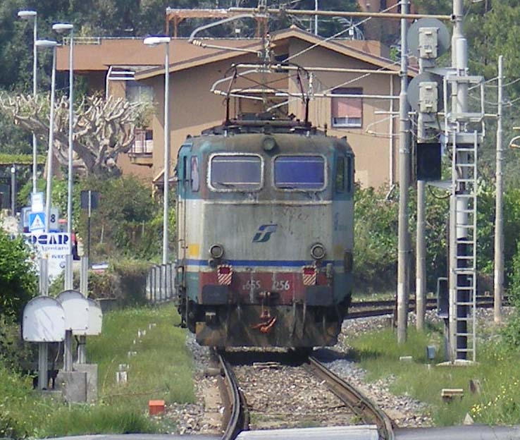

venerdì scorso al P/L di Cefalù verso le 11.30 ho fotografato questa E655 356 isolata diretta verso Messina. E' possibile che tornasse da un servizio di spinta a maglia sganciabile?
_DSCF2277CefaluE6555256.jpg [ 121.36 KiB | Osservato 1724 volte ]
Purtroppo non sono riuscito a fotografarla più da vicino e il gancio si vede poco.

Non mi risulta nessun servizio di spinta con maglia sganciabile in Sicilia. Comunque dovrebbe essere la 256 (la 356 tra l'altro non esiste).
E' un normale invio. :wink:

Il gancio è quello solito: l'estremità ad anello è un po' girata e sembra "strana". Si vede anche la leva per stringere la vite del tenditore.

Posso sbagliarmi,ma come credo è da anni non si effettua la spinta;cioè da quando i treni percorrono la galleria dei Peloritani che le spinte con maglia sganciabile non vengono piu' effettuati.

Da parecchio non si effettua più la spinta con maglia sganciabile in Sicilia (e credo anche altrove) tra Camaro e Gesso, sulla vecchia linea Messina - Palermo, ormai chiusa al traffico e sostituita dalla galleria dei Peloritani...
Tra l'altro Cefalù non mi risulta sia mai stata interessata da sevizi con spinta in coda di tale tipo.
Il gancio della 655 è abbastanza "nuovo" e sembra il tipo con il manubrio piatto e le due tacche per l'immobilizzo dello stesso. In più non c'è il cavo di comando, tipico per l'azionamento della maglia dalla cabina....

Grazie delle precisazioni, ovviamente è la 256, mi è scappato il dito sul tasto vicino!
Sono rimasto sorpreso dal vedere la macchina isolata e poi la posizione del gancio mi ha tratto in inganno.

Le LIS sono abbastanza frequenti da queste parti.
