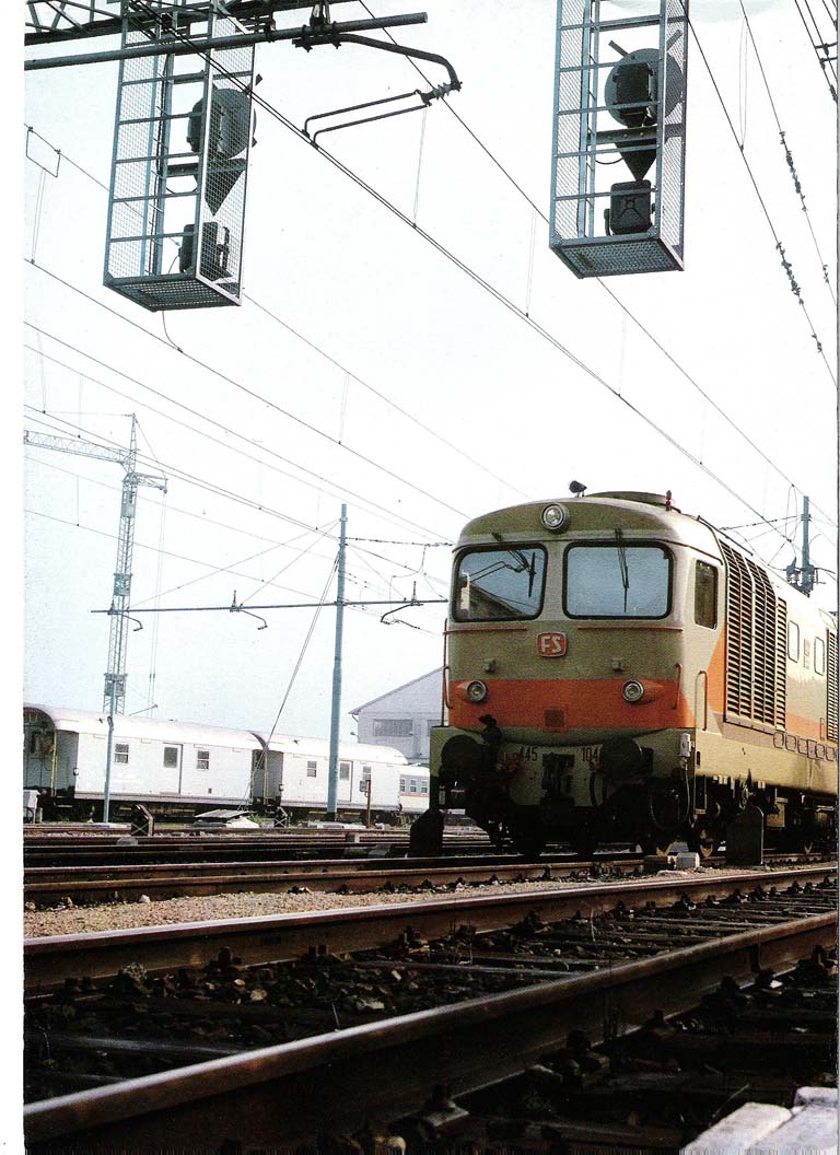

La mia locomotiva preferita da sempre e scovando tra le cose di memorabilia ho trovato questo piccolo fascicolo illustrativo della FIAT Ferroviaria che vi allego.
4.jpg [ 195.68 KiB | Osservato 2722 volte ]
3.jpg [ 174.82 KiB | Osservato 2722 volte ]
2.jpg [ 158.05 KiB | Osservato 2722 volte ]
1.jpg [ 162.53 KiB | Osservato 2722 volte ]
