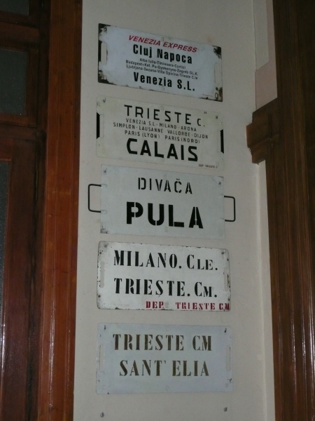

Questa può andare bene?
Fotografata all'ultima borsa scambio di Longarone (Il Treno delle Dolomiti)
Mi dispiace ma è mossa
Confermo spessore tabelle in lamiera di 2 mm, anzi, 22/10 con la vernice.
Dimensioni mm 700 x 315
Tabella di percorrenza Venezia-Calalzo (e sul retro viceversa), treno appunto espletato, nei bei tempi andati, con una coppia di Aln 772
Marino

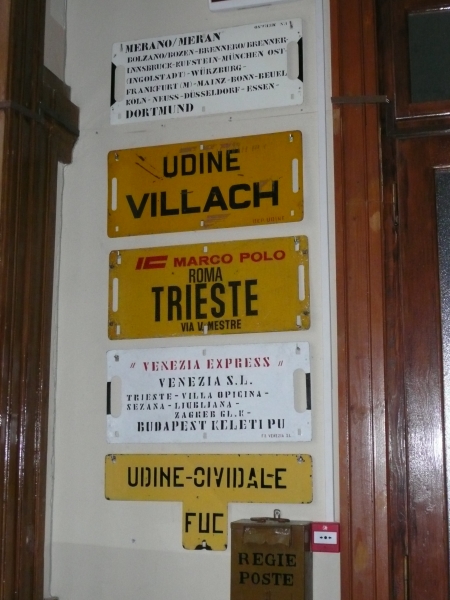

Eccone un'altra, stesse dimensioni, ma su questa relazione escludo che già trentacinque anni fa fossero utilizzate le Aln 772 o simili (prima non so).
