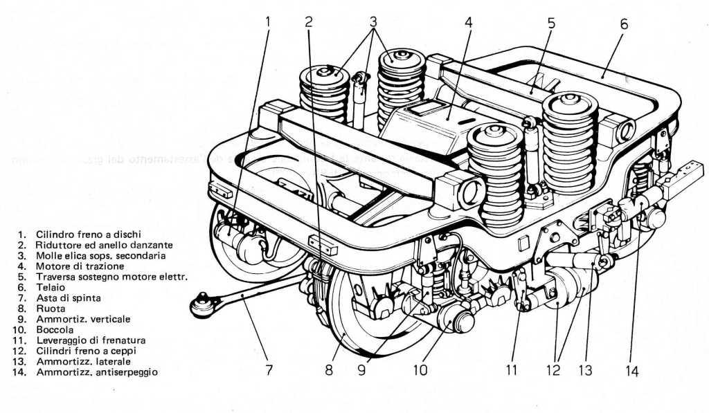

 Oggetto del messaggio: tamponi nei carelli del tigre (foto)
MessaggioInviato: lunedì 22 novembre 2010, 11:35
m sono sempre chiesto cose sono questa specie d tamponi......

i cilindri del freno.

I cilindri del freno a ceppi?
Giusto?
Mi ricordo che i tigre hanno anche un freno a (mono) disco, ma non ricordo come viene usato, se per manovre o in linea.

Lavorano sempre contemporaneamente entrambi, anche col freno a mano.

Si, cilindri a freno con ceppi. I cilindri freno per i dischi non sono visibili perchè coperti dalla cassa. Quindi ogni carrello dispone di 6 cilindri freno, 4 agiscono su altrettanti ceppi e 2 su disco calettati sull'assile.

in questo figurino esplicativo puoi vedere i componenti di un carrello intermedio delle E632/E633.
Spero che ti possa aiutare :wink: :wink:
Giovanni

grazie giova, adesso m è molto piu chiaro cosa sono quei tamponi!
grazie mille!

Le Tigri tra l'altro dovrebbero essere l'unico caso di frenatura "mista" dischi/ceppi in Italia... Altrove s'è vista roba del genere? :shock:
altrove (e qualcosa mi pare arrivi anche in italia) ci sono carri merci con frenatura mista disco/ceppi atti a velocità di 140 km/h (ovviamente all'estero!) per casse mobili (sicuramente non semirimorchi telonati)

In italia, i primi veicoli ad essere equipaggiati con la frenatura mista, sono state le vetture TEE. Esse avevano la normale frenatura a dischi a 3 stadi di pressione che sopportava i 4/5 dello sforzo frenante, mentre i ceppi (posizionati proprio come le E633 E 632 E 652), oltre ad avere la funzione di "pulitori" ne sopportavano 1/5. Stesso tipo di frenatura equipaggia le carrozze gran confort.
