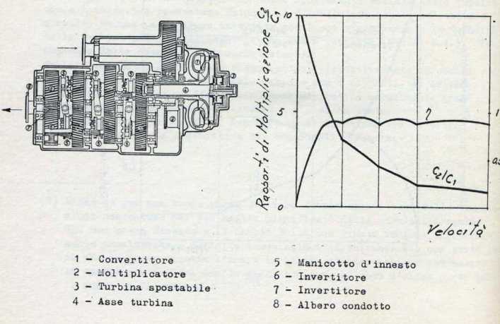

E.645.023, alcune informazioni a completamento di quanto citato da Marco Antonelli.
La trasmissione Mekydro é, come dice il nome, una trasmissione di tipo idromeccanico prodotta a suo tempo dalla societá tedesca Maybach per potenze fino a 2.200 CV.
Sommariamente consiste in un converitore idraulico in serie con un cambio meccanico con tanti rapporti quanti ne servono per tenere sempre la velocitá del convertitore idraulico nella zona di massimo rendimento.
Naturalmente a potenze cosí elevate si pongono notevoli problemi meccanici che il cambio Mekydro risolve con lo spostamento assiale della turbina che, a comando, puó presentare davanti al distributore sia la palettatura normale che quella invertita che frena la velocitá della turbina prima dell'innesto di un nuovo rapporto meccanico.
La figura, tratta dal testo "Costruzioni di materiale ferroviario" del Prof. Ing. Franco Di Majo (Levrotto & Bella, Torino) rappresenta un cambio Mekydro a quattro rapporti con inversore, come si usa normalmente quando dal cambio il moto viene trasmesso a piú di un ponte.
Spero di esserti stato utile.
Giovanni
