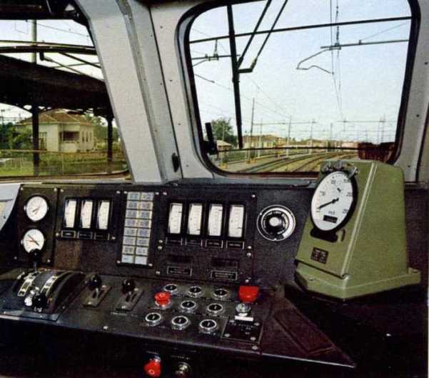

Allego una foto della cabina di guida dell'Y0160.
Buon proseguimento a tutti da Giovanni
