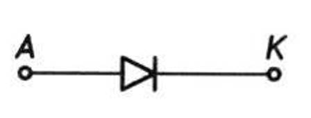

L‘SCR (Silicon Controller Rectifier) o tiristore, il cui simbolo grafico è rappresentato in figura,
Il tiristore.jpg [ 2.46 KiB | Osservato 3624 volte ]
è un componente elettronico basato su semiconduttori che si comporta in maniera similare al diodo, ma con una sostanziale differenza, la possibilità di controllare, tramite corrente, il passaggio dallo stato di polarazzione inversa (interdizione) a quella di polarizzazione diretta (conduzione).
Dalla simbolo si può notare la presenza di un altro morsetto, indicato con la g, detto di gate (porta). È proprio tramite questa porta che avviene la possibilità del passaggio dallo stato di OFF a quello di ON. Possiamo già dire quindi che l’SCR si può comportare anche esso come un interruttore ideale, come del resto il diodo, ma il controllo è dettato dalla corrente di gate IG.

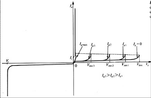

Immagine1.jpg [ 11.13 KiB | Osservato 3624 volte ]
Analizzando la caratteristica reale dell’SCR si evidenzia la presenza di più curve nella zona di polarizzazione diretta. Ogni curva è simile alla caratteristica reale del diodo, ma con un valore diverso di tensione di soglia, che per l’SCR assume il nome di tensione d’innesco Vinn.
Più elevata risulta la corrente Ig minore è il valore della Vinn, quindi agendo sul circuito di gate, si può imporre un innesco a tensioni differenti. Gli estremi sono:
-Ig = 0, per innescare il tiristore bisogna superare una tensione quasi pari a quella di rottura in polarizzazione inversa.
-Ig MAX, il valore di tensione in questo caso risulta pari a quella di soglia di un diodo
L’innesco del tiristore avviene anche con impulsi di corrente, cioè con correnti (valori compresi tra le decine e le centinaia di mA) che hanno brevissima durata (qualche microsecondo).

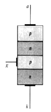

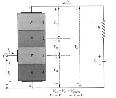

Il funzionamento del SCR, che è stato analizzato in precedenza, trova la sua giustificazione nella costituzione stessa del tiristore. Infatti all’interno il componente è formato da quattro strati di semiconduttore, come in figura.
4.jpg [ 14.54 KiB | Osservato 3624 volte ]
alle tre giunzioni presenti nel componente.

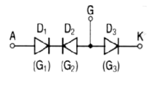

Applicando infatti una tensione continua al tiristore, in modo da polarizzarlo direttamente, cioè anodo del SCR collegato al polo positivo della batteria, si notano che due dei tre diodi sono polarizzati direttamente, mentre il diodo (giunzione G2), è inversamente polarizzato e quindi impedisce il passaggio della corrente, o meglio risulta di valore molto basso
(corrente di saturazione inversa di un diodo).Allegato:
2.jpg [ 21.45 KiB | Osservato 3624 volte ]
I diodi polarizzati direttamente avranno una caduta di tensione interna molto
ridotta e quindi ai capi della giunzione inversamente polarizzata si stabilisce praticamente la tensione fornita dal generatore di tensione reale. Aumentando la tensione fornita dall’esterno, la giunzione G2 si porta a lavorare oltre la tensione Vbr, pari praticamente alla Vinn del SCR, quindi per il diodo D2 si raggiunge l’effetto a valanga.
Ciò crea un numero elevato di elettroni tale da invertire le polarità 2 e 3 e portare di fatto anche la giunzione G2 alla polarizzazione diretta, con conseguente passaggio nel circuito di una corrente di valore elevato.
La presenza del circuito di gate serve per poter regolare il valore di tensione per innescare il tiristore.
