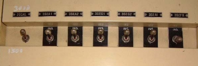

Oggi un amico manovratore, mi ha detto di aver sentito al dopolavoro, due macchinisti che stavano parlando dei "capocchioni"............credo sia di interesse comune, perchè penso che il mio amico, non sia il solo a non sapere cosa siano questi misteriosi oggetti........
Sulla locomotiva E 402 A, precisamente in cabina B, è ubicato il quadro stotz MT BT (media tensione e bassa tensione); su questo quadro si trovano 7 commutatori denominati "capocchioni" per la loro particolare forma. I capocchioni sono interruttori muniti di dispositivo di sicurezza con blocco della posizione; per ottenerne la manovra, prima di azionarli verso il basso o verso l'alto, occorre tirare la levetta nel senso longitudinale in modo da rimuovere il fermo di blocco.
Questi commutatori sono;
3SCAL Impostazione Tensione Catenaria
3SEA1 Esclusione Azionamento 1 (Azionamento1+ GS1)
3SEA2 Esclusione Azionamento 2 (Azionamento2+ GS2)
3SEG1 Esclusione GS 1
3SEG2 Esclusione GS 2
3SEAI Esclusione Antincendio
3SEFR Esclusione Frenatura Elettrica
Capocchioni.jpg [ 76.89 KiB | Osservato 1005 volte ]
