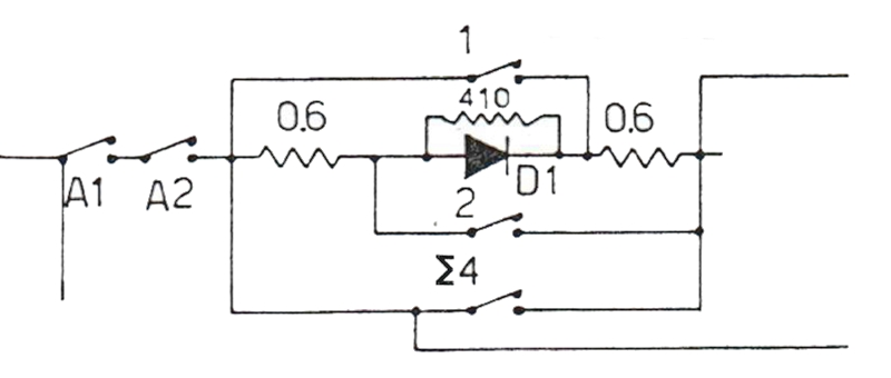

Sulla locomotiva E 444 sono presenti 5 parti di reostato denominati "Gruppi ad S" per la loro conformazione circuitale (disegno quì sotto)
Gruppo ad S.jpg [ 58.56 KiB | Osservato 1652 volte ]
Ogni gruppo ad "S" è costituito da; un contattore pari (tipo R 800), un contattore dispari (tipo R 800), due resistenze da 0,6 Ohm ciascuna, e da un contattore denominato "SIGMA" (in algebra la lettera greca sigma, viene usata per indicare una sommatoria). Praticamente il valore complessivo di un gruppo ad "S", supera di 0.08 Ohm, la somma dei valori delle quattro resistenze precedentemente escluse. Le 4 resistenze appena accennate, fanno parte di un gruppo di 8 (2 gruppi da 4) resistenze che sono quelle che vengono reinserite ciclicamente dopo la chiusura di ogni "sigma" e sono reinserite da 8 contattori denominati "ballerini" (11-12-13-14-15-16-17-18)

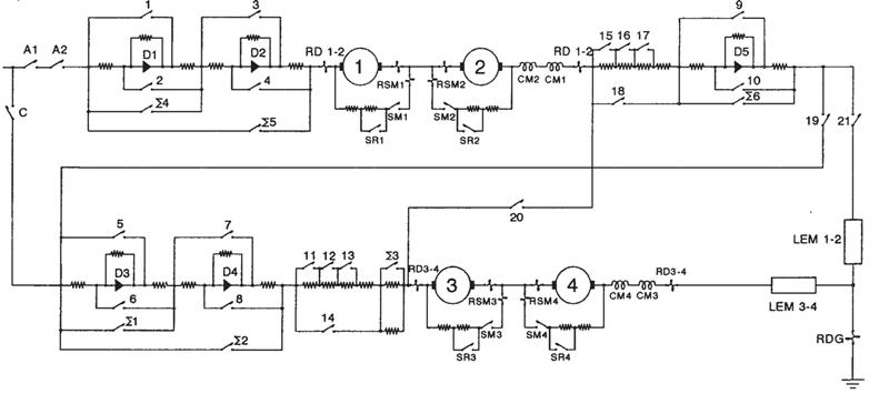

Il circuito di trazione sarà dunque; (disegno quì sotto)
Circuito di trazione E 444 R.jpg [ 36.02 KiB | Osservato 1652 volte ]
Dopo aver descritto le parti circuitali fondamentali del reostato, andremo a vedere come avviene la "reinserzione ciclica" delle resistenze e la funzione dei contattori "SIGMA" (detti anche contattori somma).
All'atto dell'inserzione in trazione, avviene la chiusura dei contattori di linea (tipo p 800) A1 e A2 e avviene la rotazione a pieno campo dei 2 C.I.C. Abbiamo inserite le 2 resistenze in serie quindi avremo (0.6 + 0.6) = 1,2 Ohm.
Appena i due combinatori sono a pieno campo, in posizione di esclusione reostatica 02-03 della centralina delfina, avviene la chiusura dei contattori dispari 1-5-3-7- (1.2 - 0.6) = 0,6 Ohm e in posizione 04-05-06-07, avviene la chiusura dei contattori pari (secondo il calcolo do 2 resistenze uguali in parallelo avremo 0.6 x 0.6 / 0.6 + 0.6)= 0,3 Ohm. Chi ama "sentire" il comportamento della locomotiva, avrà sicuramente fatto caso che in queste fasi, la tartaruga fa 4 piccoli strattoni che si avvertono anche stando seduti in carrozza.
Adesso, in posizione 08-09-10-11 avviene la chiusura dei 4 contattori ballerini 11-12-13-14 e in posizione 12, avviene la chiusura del SIGMA 1 che esclude il gruppo ad "S" e l'apertura contemporanea dei contattori 11-12-13-14 che reinseriscono le relative resistenze.(questa sequenza, si riconosce dai secchi scarichi di aria, simile a degli "starnuti"). In posizione 13-14-15-16 avviene la chiusura dei "ballerini" 15-16-17-18 e, in posizione 17, si chiude il SIGMA 4 e contemporaneamente, si riaprono il 15-16-17-18. In posizione 18-19-20-21, avviene la richiusura dei "ballerini" 11-12-13-14......Questa sequenza di riapertura e chiusura dei ballerini, si realizza fino alla completa esclusione dei gruppi ad "S" in posizione 45 della centralina "delfina", quando vengono chiusi i contattori 18-20 che escludono i due ponti reostato.
Portando la leva di combinazione in "P", avviene la transizione; posizione 46 della delfina; apertura dei contattori 1-3-7- SIGMA1-SIGMA2-SIGMA4-SIGMA5-SIGMA6-contattore 19.
Posizione 46*; apertura dei contattori 2-4-5-6-8-9-10-11-12-13-14-15-16-17-18-SIGMA3.
Posizione 47; chiusura "C"-21.
Posizione 48; apertura 20
Posizione 49; chiusura 9-10
In PARALLELO invece la chiusura dei SIGMA, avviene a gruppi di 2 e la reinserzione ciclica delle resistenze ballerine, avviene a gruppi di 8; precisamente: chiusura di 11-12-13-14-15-16-17-18, SIGMA 1 SIGMA 4; riapertura di 11-12-13-14-15-16-17-18. Chiusura di 11-12-13-14-15-16-17-18, SIGMA 2 SIGMA 5; riapertura di 11-12-13-14-15-16-17-18. Chiusura di 11-12-13-14-15-16-17-18, SIGMA 3 SIGMA 6; riapertura di 11-12-13-14-15-16-17-18. Chiusura di 11-12-13-14-15-16-17-18; posizione 70, fine esclusione del reostato in PARALLELO.
Ecco il motivo perchè vengono chiamati contattori somma; ad ogni esclusione delle resistenze ballerine, avviene la chiusura di un SIGMA che supera di 0,08 la loro somma, poi riavviene la reinserzione delle resistenze, chiusura di un altro SIGMA e reinserzione di altre 4 resistenze ecc.....in questo modo si è ottenuta una considerevole riduzione delle sezioni del reostato, con un beneficio per la massa totale della locomotiva
