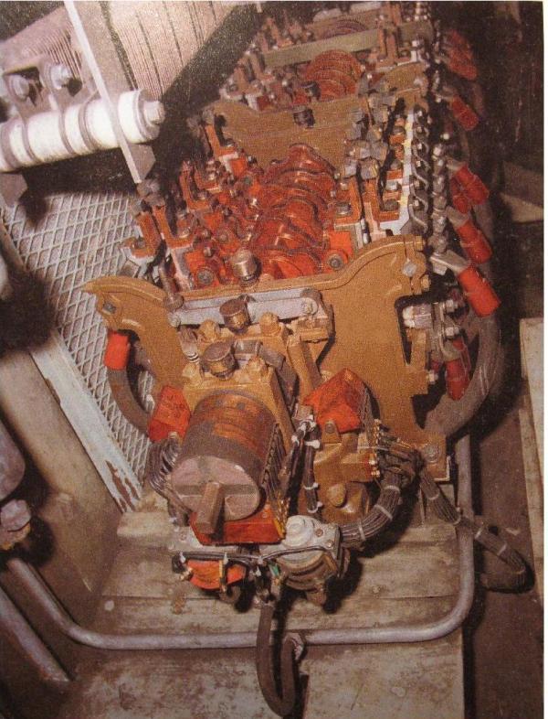

L’indebolimento di campo (eccitazione)Riprendendo il discorso relativo alla regolazione della velocità, abbiamo detto che oltre alla tensione di alimentazione, per regolare la velocità del motore possiamo agire sul campo, cioè sull’eccitazione. Per regolare il campo ci sono due modi; o si applica una resistenza in parallelo alle bobine di campo che deriva una certa corrente (shunt resistivo o Ohmico) oppure si ricorre alla parzializzazione del campo mediante l’esclusione di spire. Quest’ultimo nel tempo è stato preferito allo shunt ohmico per il minor spreco di energia; per contro presenta delle complicazioni maggiori nella costruzione del motore a causa delle matasse dell’avvolgimento di eccitazione che devono avere le spire divise in sezioni, che andranno collegate con un apposito combinatore che permette di ripartire l’indebolimento di campo su più gradini, variando la combinazione di spire. Escludendo parte del campo, si diminuisce il valore della f.c.e.m.; di conseguenza la corrente aumenta quindi il motore si trova nella condizione di riportare l’equilibrio tra V e f.c.e.m., quindi accelera ma a coppia inferiore in quanto i motori a campo indebolito, sviluppano una coppia minore di quelli che lavorano a campo pieno perché è minore il flusso magnetico che genera la coppia motrice. Ogni gradino di indebolimento, modifica la caratteristica di utilizzazione del motore permettendo una nuova velocità economica di marcia.
