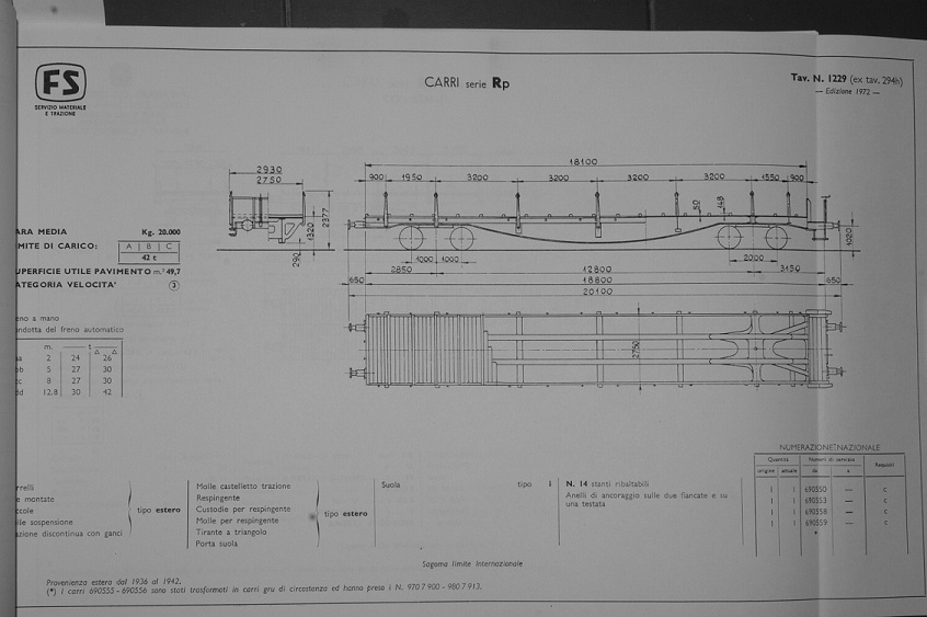

Messaggi: 1780
Questo è il figurino dei carri usati per realizzare alcune di queste Gru ,rispetto a quelle di cui ho scritto io tornano per tutti il passo dei carrelli e l'interperno,le lunghezze ai respingenti variano di pochissimi centimetri ,per l'ultimo, 970 7 001-9 invece tornano tutte.
Spero ti sia utile.
Giancarlo
