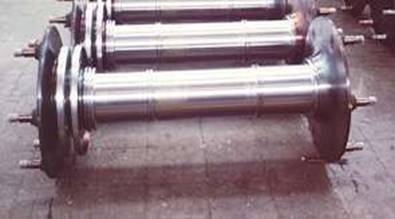

L'asse della sala motrice, viene infilato all'interno di uno speciale tubo di acciaio, detto "albero cavo". Alle estremità di questo albero, vi sono 2 flangie dette "flangie porta perni" su cui sono calettati dei perni, appunto, che si andranno ad infilare tramite degli appositi fori, alle "scodelle" dei centri ruota. L'albero cavo su un'estremità, porta calettato il "mozzo portacorona" che andrà a fare da supporto alle 2 semicorone dentate che, unite insieme, andranno ad ingranare con il pignone calettato sull'albero del motore di trazione. Sull'albero cavo infine, sono tornite le sedi dei cuscinetti del motore di trazione.
Quì sotto puoi vedere un albero cavo smontato

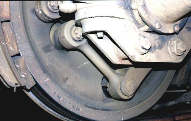

Abbiamo detto che i perni calettati sulle 2 flangie esterne, vanno ad infilarsi attraverso dei fori praticati sui centri ruota; bene........ se adesso a questi perni, collego delle speciali bielle fissate alle ruote, ho realizzato il collegamento meccanico tra albero cavo e ruota; non abbiamo fatto altro che realizzare la famosa trasmissione ad "anello danzante" che si vede benissimo sui centri ruota delle E 444R.
Ti allego quì sotto una foto dell'anello danzante di una tartaruga, dove si vede benissimo il perno fisso sul centro ruota e quello della flangia porta perni all'interno del foro descritto sopra.

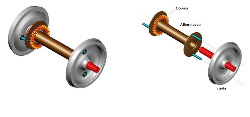

Se adesso immaginiamo di mettere degli speciali supporti elastici, all'esterno dei perni fissi dei centri ruota, ed infilarci all'interno i perni dell'albero cavo, abbiamo realizzato la trasmissione "Fanelli" a tamponi di gomma che ha equipaggiato le ALe 601 e tante altre ALe, ETR e le E 428
Ti allego una modellazione 3D che ti sarà utile per fissare le idee e ti farà capire meglio lo schema della trasmissione ad "albero cavo"
3D asse cavo.jpg [ 73.12 KiB | Osservato 4618 volte ]
Spero di averti reso bene l'idea, se hai dubbi noi siamo quì. Ciao a presto

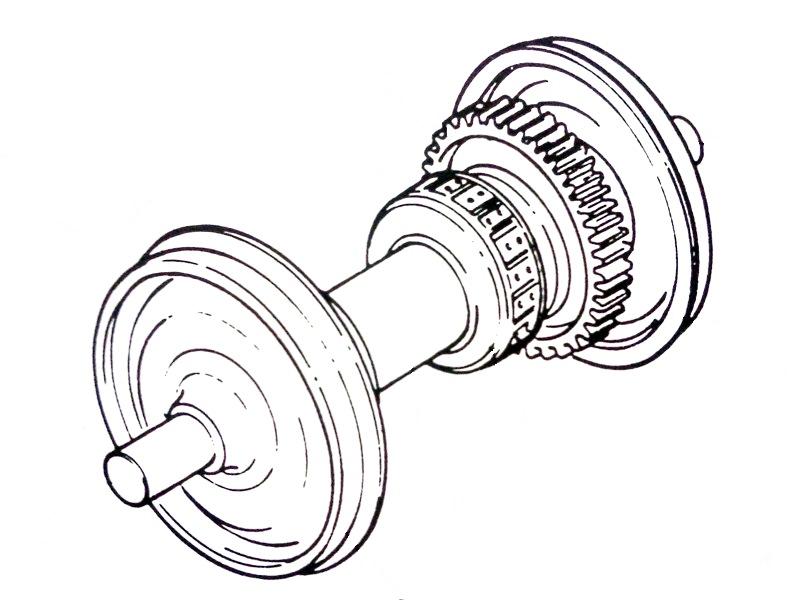

Con l'avvento del motore asincrono trifase, a partire dalla locomotiva E 402, il sistema di trasmissione è radicalmente cambiato pur mantenendo come concetto l'uso dell'albero cavo. La trasmissione dello sforzo, dall'asse cavo alle ruote, non avviene più all'esterno della sala come si faceva con il sistema ad "anello danzante", ma avviene all'interno. I motivi sono; la leggerezza del sistema che per una locomotiva che ha come velocità massima teorica i 220 Km/h, è importantissimo; poi dato che le nuove macchine usano la ruota laminata "monoblocco", cioè senza cerchione riportato, non si ha più la soggezione di praticare i fori e le sedi dei perni fissi, con notevole beneficio durante la lavorazione in quanto vengono abbattuti i costi e viene semplificata la lavorazione in officina, infine tutte le macchine dotate di motori trifasi, hanno il gruppo riduttore che fa corpo unico con il motore stesso e se si adottasse il precedente schema, la complessità del sistema complicherebbe ulteriormente la struttura.Tornando alla E 402, l'albero cavo non termina con le classiche flangie porta perni, ma è foggiato in modo da formare uno speciale giunto a denti; ai lati di ogni dente del sono calettati dei tasselli di gomma che vanno ad inserirsi; da un lato dentro altrettanti denti calettati sulla corona dentata, dall'altro lato su una flangia dentata calettata rigidamente sull'assile. In questo modo si è realizato un sistema molto elastico in quanto i tasselli di gomma interposti nei 2 giunti a denti, fungono da giunti torsionali; importantissimi nel limitare ed assorbire le brusche variazioni della coppia che potrebbero manifestarsi, sotto gli elevati sforzi che questa locomotiva è in grado di esercitare. Questo sistema di trasmissione, ha permesso alle E 402B, di adottare la frenatura a disco esterna alle ruote. Sulle E 464, E 412, E 405, invece si è ritornati al sistema di infilare, con opportune migliorie, dei tasselli di gomma sui centri ruota (vedi il disegno 3D che ho fatto precedentemente). Le E 414 e le E 404 adottano invece un particolare sistema con delle speciali bielle in titanio in quanto, i motori con i gruppi riduttori sono sospesi alla cassa mediante 4 biellette: essi ruotano solo in curve di raggio stretto mentre in corsa normale sono ancorati al telaio da un sistema di molle e cilindri; la trasmissione dal gruppo riduttore all'asse avviene mediante 2 alberi cavi coassiali e 2 coppie di biellete ancorate ad una flangia all'interno dell'asse.
Molto sinteticamente, credo di averci messo (quasi) tutto. Ciao a presto
Allego un disegno della sala montata di una E 402, dove si vede benissimo uno dei due giunti a denti
SNC00043.jpg [ 54.5 KiB | Osservato 4539 volte ]
Saluti, Andrea

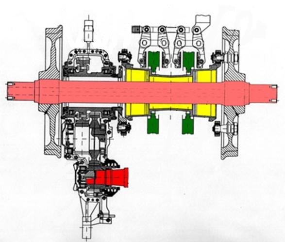

Per chiarire ogni dubbio, allego lo schema della trasmissione di una E 464.
In questo schema è possibile vedere, in giallo, l'albero cavo; in verde i dischi freno; in rosso l'albero del motore di trazione; in rosa l'assile; e in grigio il riduttore a ingranaggi. Possiamo inoltre vedere come i tasselli di gomma della trasmissione, siano calettati all'interno dei centri ruota.
Volevo anche dire, con immenso piacere, che siete voi con le vostre domande chiare e precise che ci spronate ad essere bravi.....continuate pure perchè ad ogni argomento trattato, oltre che ad imparare aspetti poco comuni, si rende migliore un già grande forum come questo e cosa più importante, cresce l'amicizia........grazie a tutti :wink: :wink: :wink:
Saluti, Andrea
