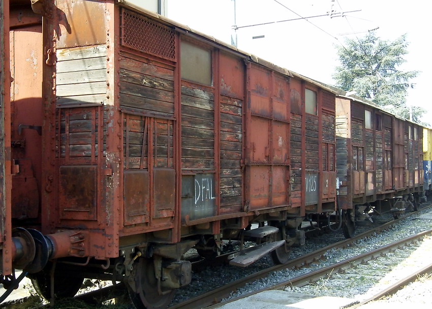

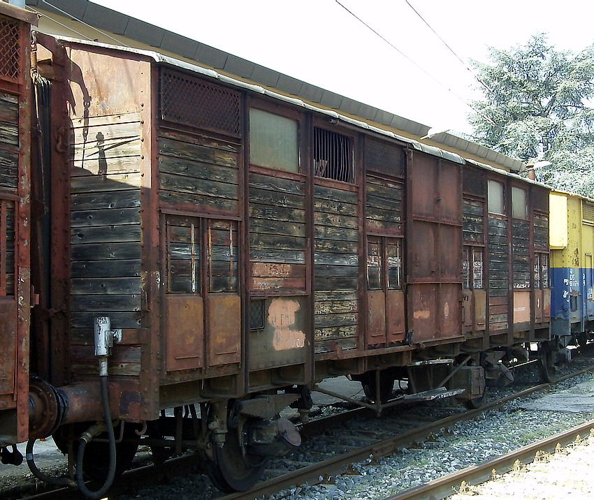

Sono arrivati a Pistoia da Foligno alcuni carri, tra i quali questi due. Uno di essi mi sembra un FF usato come postale, l'altro più corto, forse aveva la stessa funzione. Non è presente alcuna marcatura.

Il primo dovrebbe essere un carro della serie Hckr-uvy 208 1 500-617 mentre il secondo, sprovvisto di presa rec, un Hcks-y 218 0 000-680, entrambi usati per trasporto merci a collettame, quelli dotati di presa rec venivano usati anche in composizione a treni passeggeri.
Se qualcun'altro volesse integrare o correggere, sarebbe il benvenuto.

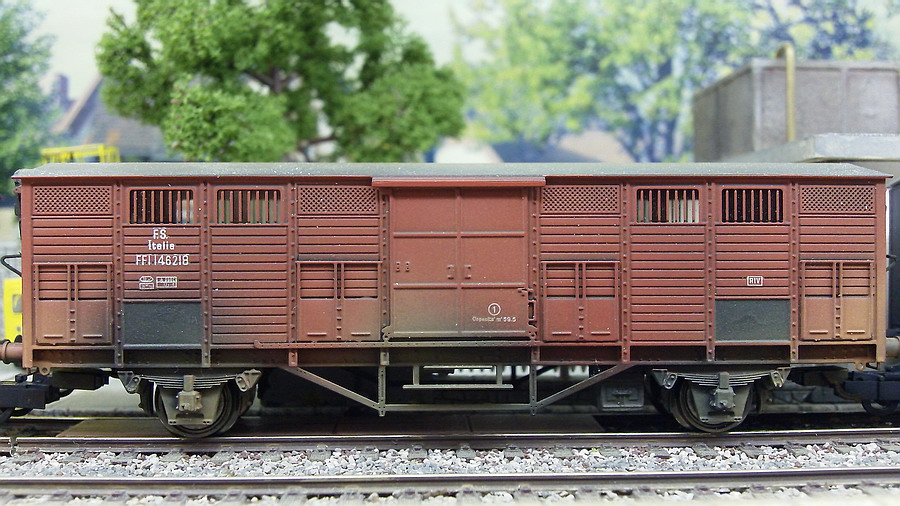

Una foto dal Forum Ferramatori.
http://www.ferramatori.it/galleria/displayimage.php?album=671&pos=0
Non è detto, però, che fossero tutti uguali, può darsi che tra l'uno e l'altro vi fossero alcune differenze anche evidenti, per quello che può servire, ammesso che siano corrispondenti al vero al 100% anche questo sarebbe un FFI.

Un attimo di chiarezza, perché tra lo scrivere e guardare le foto ho confuso parlando di FFI ma tendendo a mente l'FF con la foto di quello a passo corto.
Il carro a passo lungo postato appartiente alla serie Hckr-uvy 208 1 500-617 ex FFI 146000-146290, é giusta la marcatura del carro restaurato e anche quella del modellino che a occhio mi pare un Sagi, mentre il carro a passo corto, vedendolo sprovvisto di presa rec, mi verrebbe da pensare possa appartenere alla serie Hcks-y 218 0 000-680 come già detto, ovvero FI 143200-143239.

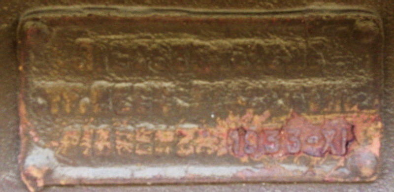

Questa?

Grazie Carlo; io, nella mia (ahimè tramontata) esperienza di volontario museale, ho solo grattato telai di carri d'anteguerra...
Per Marcello: quella è la targa del costruttore; la punzonatura in oggetto dev'essere da quelle parti (più a destra, sempre sul longherone), ma non in rilievo, bensì incisa sul telaio (punzonata, appunto, con punzoni a mano rappresentanti lettere e cifre).

Marcello (PT) ha scritto:
Questa?
No Marcello, quella é la targa del costruttore o di ricostruzione, la marcatura del carro non é riportata con una targa, ma punzonata direttamente sui longheroni, un'po come quella del telaio delle automobili :wink:

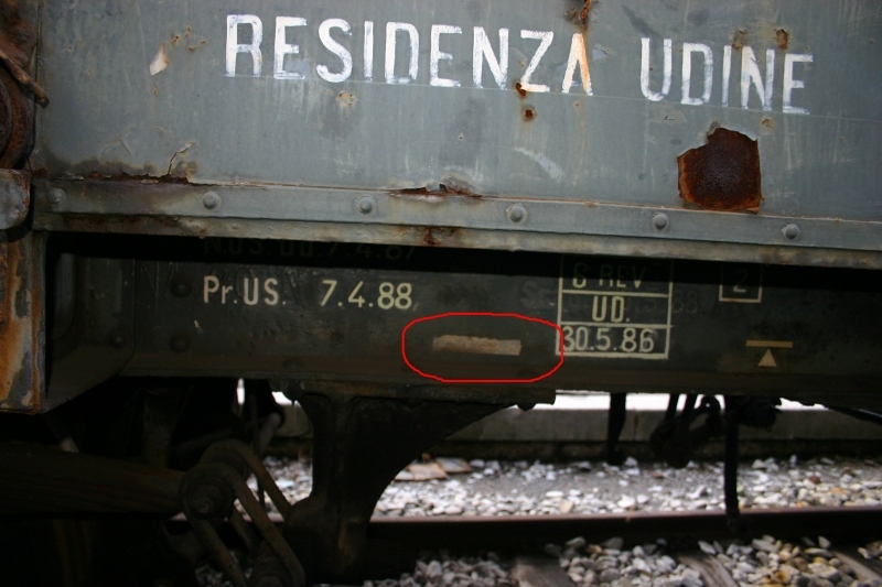

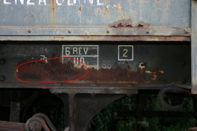

LPer avere un'idea, le punzonature si possono intravedere in queste due foto di un Dm, su un lato erano evidenziate in bianco
2.jpg [ 193.87 KiB | Osservato 2896 volte ]
1.jpg [ 183.46 KiB | Osservato 2896 volte ]
