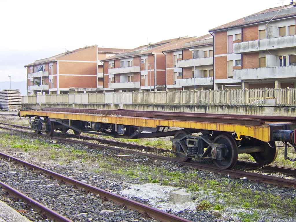

vorrei sapere se qua nel forum sa indicarmi che tipo di carro pianale è questo nella foto
la foto è stata scattata nel cimitero carri merci stazione di Chilivani (SS) il 02/01/2012

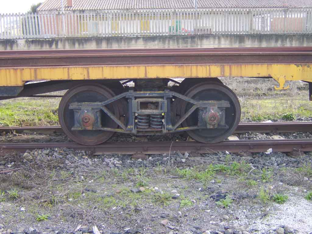

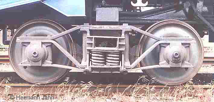

Secondo me è un ex pianale delle SNCF. I carrelli sono gli Y11 M francesi (http://www.drehgestelle.de/1/dia_Y11M.html). I pianali francesi erano impiegati regolarmente in Italia prima che le FS si approvvigionassero in forma massiccia di tali carri alla fine dei '50.

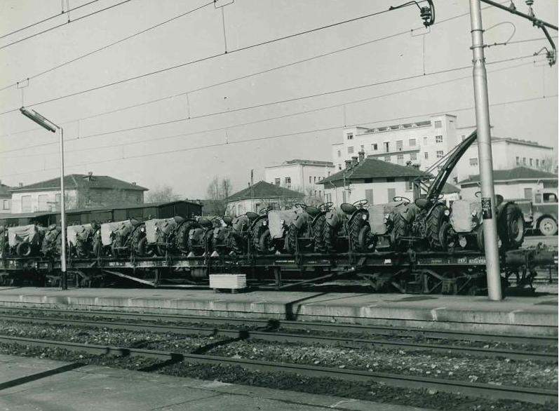

Il carro in foto sotto, fatta a Treviglio, ha i carrelli Y3 però, con assi con cartelle a razze.

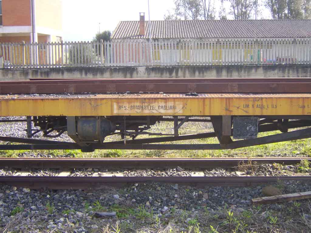

interessante... ho fotografato anche questi dettagli...
magari il compartimento di Cagliari l'avrà ereditato dopo un revamping :)
rescagliari.jpg [ 73.02 KiB | Osservato 2314 volte ]
carrello.jpg [ 74 KiB | Osservato 2314 volte ]

Paolini (http://www.photorail.com) ha foto di carri simili, se ti interessa. Certo, la storia di un rotabile può essere affascinante come un'avventura.
http://www.photorail.com/phr1-leFS/imag ... spezia.jpg
http://www.photorail.com/phr1-leFS/imag ... 5paola.jpg
...quest'ultimo con i carrelli Y3
Stavo notando che la forma dei tiranti del telaio del "tuo" carro è molto simile a quella dei carri Rs 680 tedeschi, o degli Rs italiani standard. Mha, magari è un carro di tale fatta (non FS) privato del tavolato, rimpiazzato con lamiera grecata, stanti e testate e poggiato su carrelli di fortuna.
Vedi, una storia....

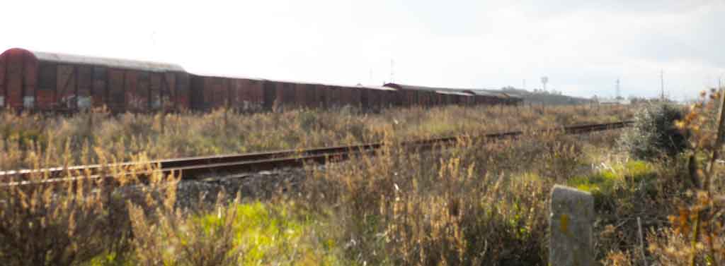

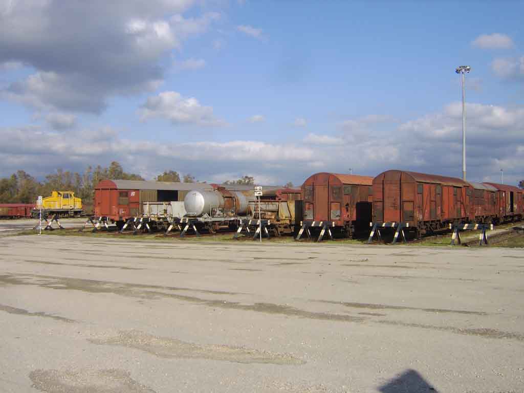

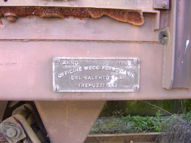

si, capire la storia delle ferrovie e la loro evoluzione è uno dei lati che mi appassiona di più; per questo da tempo mi domando se le fs sono al corrente del parco rotabili che hanno a disposizione, una sorta di censimento esatto e della loro ubicazione; considerando la mia visita di ieri presso la stazione di Chilivani c'erano centinaia di carri merce, alcuni tra l'altro di notevole interesse storico, in totale stato di abbandono. E poi dal punto di vista dei costi, quanto è dispendioso per noi contribuenti... c'era un carro Gs con targa di fabbricazione del 1986, penso che 25 anni non siano tantissimo come vita per un carro.
Commento file: carri presso il fascio di demolizione Convesa Srl Chilivani
carriachili2.jpg [ 24.45 KiB | Osservato 2222 volte ]
Commento file: carri presso scalo merci Chilivani
carriachili.jpg [ 32.14 KiB | Osservato 2222 volte ]
Commento file: targa fabbricazione carro Gs
targa.jpg [ 26.12 KiB | Osservato 2222 volte ]

Hai fatto una foto anche all'Henschel ex Lafesd (giallo) che si scorge in una foto? Fa piacere che resista alle intemperie...
 Oggetto del messaggio: Re: carro pianale?
MessaggioInviato: martedì 3 gennaio 2012, 13:06
Iscritto il: lunedì 24 gennaio 2011, 11:41
Messaggi: 27
purtroppo no perché era tutto recintato e sono riuscito solo a fare uno scatto da lontano attraverso le sbarre; tra l'altro stavo in compagnia di mio padre che mi segue in queste avventure ma non fino al punto di violare le proprietà...
