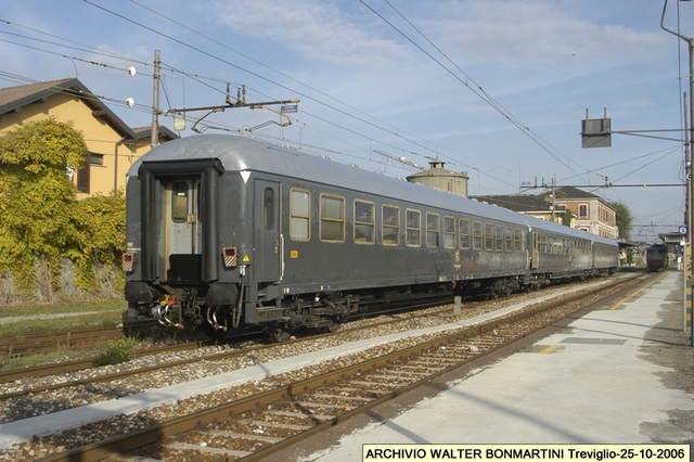

Ciao a tutti amici,
avete per caso informazioni alla carrozza che si trova in seconda posizione dopo la E636. Sembra fresca di restauro o sbaglio?

Mi sembra...
inserita nel parco Rotabili Storici nel 2007 e sistemata nel 2008
di solito sosta a Sondrio ed è assegnata al gruppo "Ale883"

Queste devono essere le vetture che tu' dici,credo che siano ancora in carico alla Associazione ALe 883
wetturetipoXinsosta-Treviglio-2006-10-25-TT-forumduegieditricerotabili...JPG [ 189.67 KiB | Osservato 4962 volte ]

Falso? Comunque no intendevo la carrozza subito dopo la E636, ovvero la Cuccetta tipo 1959 restaurata.

So' che l'Associazione Ale 883 che a suo tempo avevano ritirato dai vari accantonamenti alcune vetture tipo 59.000 nei colori rosso fegato,e se non sbaglio tra queste c'era una ristoro,della cucetta sinceramente non saprei dire è probabile che sia ritornata indietro assieme ad alcune 59.000 ( ho la foto del trasferimento)
So' di sicuro che nel mio archivio è probabile che ho le foto di questa vettura,vedro' di trovarla.
Se poi si deve parlare di falso è un tasto che secondo mè non è proprio da toccare in riguardo ai treni storici....ce ne sarebbe da dire.

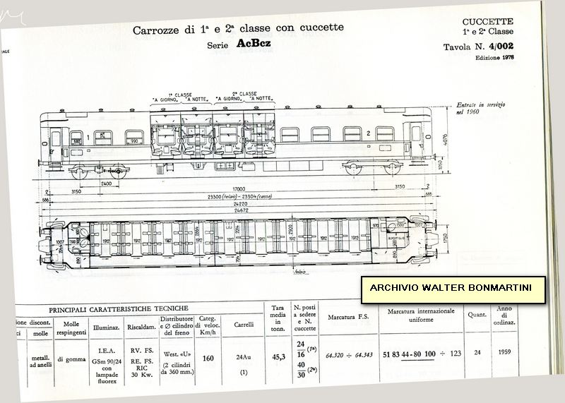

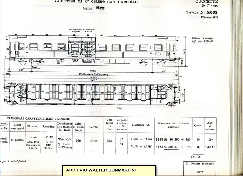

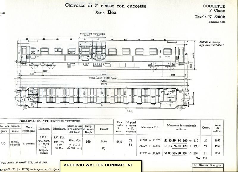

Già, mai avuto quella livrea con testate ricostruite...
E comunque il 59 indica l'anno di ordinazione, non la serie, la marcatura FS originale per le seconde classi cuccette era Bcz 33.901-999 e 33.850-886 (miste e diurne ancora diverse, ovviamente).

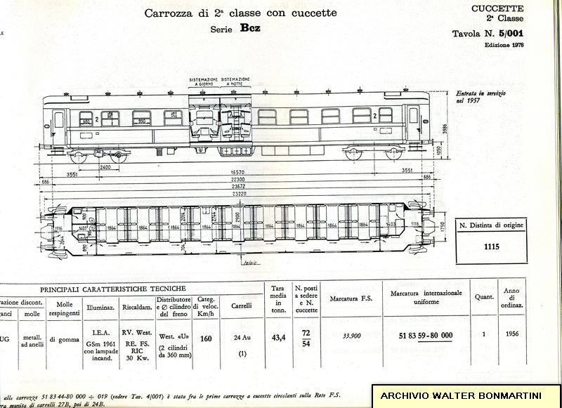

Gabriele, sei una CIMA.
ti allego gli spaccati originali delle vetture,pero' hai tralasciato la 33.900 esemplare unico
Dal mio archivio personale allego gli spaccati delle vetture cucette in questione tratto dall'ALBUM CARROZZE-VEICOLI-DI-SERVIZIO FS EDIZIONE-1-10-1974 aggiornato 31-12-1978
CAROZZA CUCETTE  AcBcz-64.320-64.343-forumduegieditriceTT.archiviowalterBonmartini.....jpg
CAROZZA CUCETTE AcBcz-64.320-64.343-forumduegieditriceTT.archiviowalterBonmartini.....jpg [ 82.02 KiB | Osservato 4797 volte ]
CARROZZA FS serie Bcz 33.861_33.886-forumduegiTTrotabili-archiviwalterbonmartini.....jpg
CARROZZA FS serie Bcz 33.861_33.886-forumduegiTTrotabili-archiviwalterbonmartini.....jpg [ 90.78 KiB | Osservato 4807 volte ]
Carozza 2 classe cucette Bcz 33900-forumduegiTTrotabili.archiviowalterbonmartini....jpg
Carozza 2 classe cucette Bcz 33900-forumduegiTTrotabili.archiviowalterbonmartini....jpg [ 89.94 KiB | Osservato 4807 volte ]
caroozza cucette serieBcz-33.901_33.860-forumrotabiliduegiTT-archiviowalterbonmartini....jpg
caroozza cucette serieBcz-33.901_33.860-forumrotabiliduegiTT-archiviowalterbonmartini....jpg [ 88.24 KiB | Osservato 4807 volte ]
L'ho tralasciata volutamente, perché è classificata come Tipo '56 e rispetto alle cuccette '59 è più corta di un metro ed ha il tetto più basso (cassa identica alle '57 diurne) :wink:
