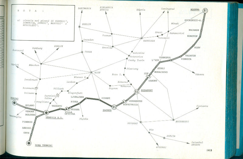

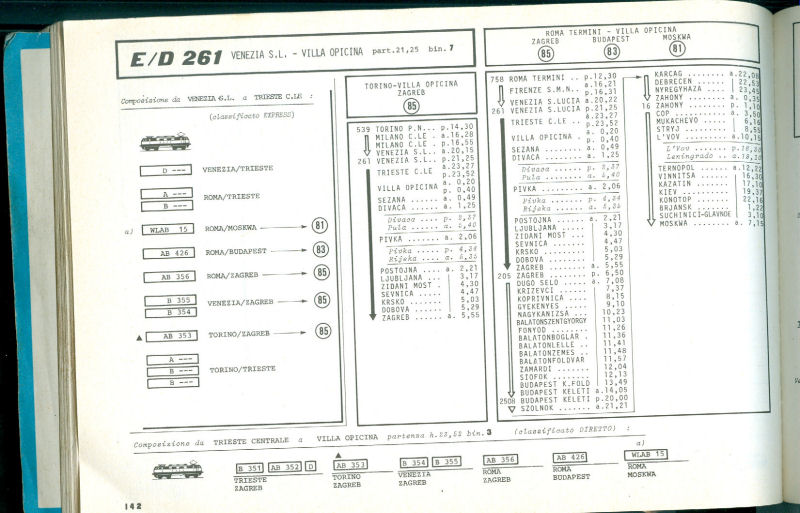

potrei essere utile con questa scanerizzazione dal prontuario sui servizi internazionali FS " INVERNO1979/1980"
esclusivamente per il forum.
ARCHIVIO WALTER BONMARTINI
E/D 261 ROMA-MOSCA
E_D 261-VeneziaSL-VillaOpicina-forumrotabiliduegieditricearchivioWalterbonmartini.2.2..jpg
E_D 261-VeneziaSL-VillaOpicina-forumrotabiliduegieditricearchivioWalterbonmartini.2.2..jpg [ 63.32 KiB | Osservato 8831 volte ]
E_D 261-VeneziaSL-VillaOpicina-forumrotabiliduegieditricearchivioWalterbonmartini...jpg
E_D 261-VeneziaSL-VillaOpicina-forumrotabiliduegieditricearchivioWalterbonmartini...jpg [ 86.29 KiB | Osservato 8833 volte ]

Non posso accontentarti,il prontuario da' solo l'andata con la composizione del treno in partenza da Venezia SL.

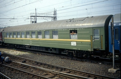

se ti è utile ecco la foto scattata nei pressi di Venezia qualche anno fa'
*vettura letti russa salvo indicazioni diverse
CarozzaLettiperMoscaforum2G-archivioWrBonmartini.diapositivajpg.jpg [ 61.81 KiB | Osservato 8425 volte ]
