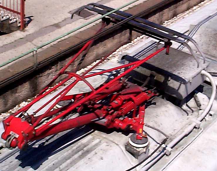

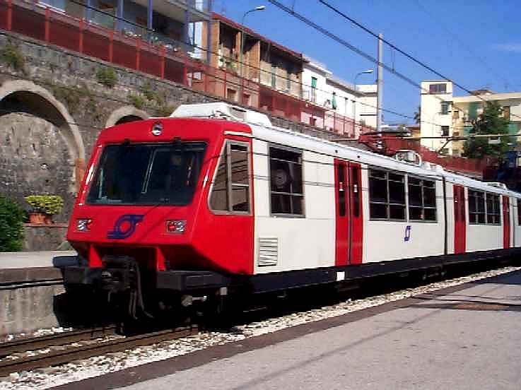

Se consideriamo anche i mezzi non FS, la prima applicazione di pantografi monobraccio in Italia credo risulti essere quella sugli Elettrotreni S.F.S.M. (Strade Ferrate Secondarie Meridionali) nota ai più come "Circumvesuviana" a partire dagli anni 1971/72, costituiti da 3 casse articolate su 4 carrelli e freni a disco esterni. Questi ETR erano alimentati in CC a 1500 V, proprio con dei pantografi tipo Fayveley...con strisciante modificato per la poligonazione della Circumvesuviana...
 Oggetto del messaggio: Re: Pantografi monobraccio
MessaggioInviato: lunedì 26 marzo 2012, 0:03
Messaggi: 1655
Tra l'altro sia gli Elettrotreni che i loro pantografi Fayveley sono ancora in servizio sull Circumvesuviana...solo sui pantografi però sono stati sostituiti gli striscianti del tipo originario con un tipo più recente...

Eccolo qui in servizio...
Pantografo SFSM.jpg [ 59.09 KiB | Osservato 3410 volte ]

Ed ecco qui un ETR della "Circumvesuviana"...
ETR SFSM.jpg [ 43.84 KiB | Osservato 3406 volte ]
