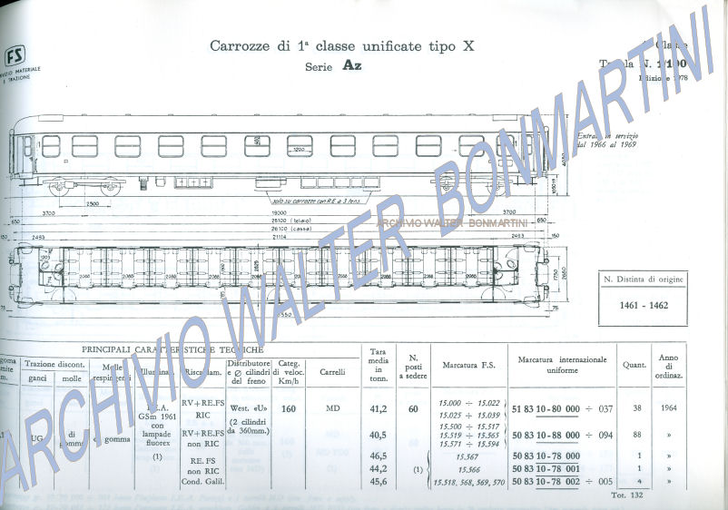

Riproduzione ROCO delle vetture FS tipo X-prima classe sono veramente riprodotte da vetture tedesche?
confrontare lo spaccato originale.
Da " CARROZZE VEICOLI DI SERVIZIO FS "
carrozzaprimaclasseAzunificatetipoXforumduegieditricearchiviowalterbonmartini.jpg [ 94.06 KiB | Osservato 3343 volte ]

riproduzione carozze tipo X Roco
il confronto
carrozzaprimaclasseAzunificatetipoXforumduegieditricearchiviowalterbonmartini...jpg [ 104.65 KiB | Osservato 3307 volte ]

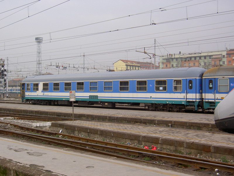

Ecco una foto della vettura ex 10-70 998, qui nel 2007 poco dopo essere stata rinumerata come seconda classe. La marcatura originale era comunque deducibile dalle punzonature sul telaio.
10-70 998 a Milano.JPG [ 135.46 KiB | Osservato 3254 volte ]

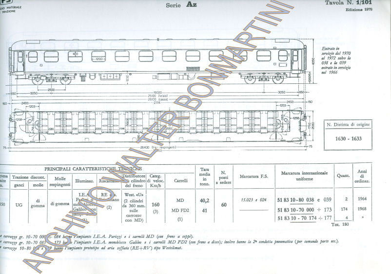

MessaggioInviato: martedì 20 marzo 2012, 4:33
Messaggi: 1656
ok,ora ho il riferimento come ex 15.023-15.024.controllero'
Infatti,l'album edizione 1978 mi porta la vettura con la posizione della griglia esatta,ma non da' la numerazione sino 998-999.
L'album che possiedo è proprio quello ufficiale FS edito dall'ufficio materiale trazione FS.Ho anche controllato quello Voltan,è come dici tu' ma non mi torna.
Almenochè essendo poi in seguito classificata come seconda classe le hananno rinumerate
Comunque sia,da parte mia non cè nessuna contestazione,anzi grazie a voi mi sto' facendo una buona cultura sulle vetture.

eccola,vedi come detto che non torna come numerazione
carrozzaAztipoXprimaclasse-Az15023_15024forumduegieditricearchivioWalterBonmartini...jpg
carrozzaAztipoXprimaclasse-Az15023_15024forumduegieditricearchivioWalterBonmartini...jpg [ 97.76 KiB | Osservato 3189 volte ]
