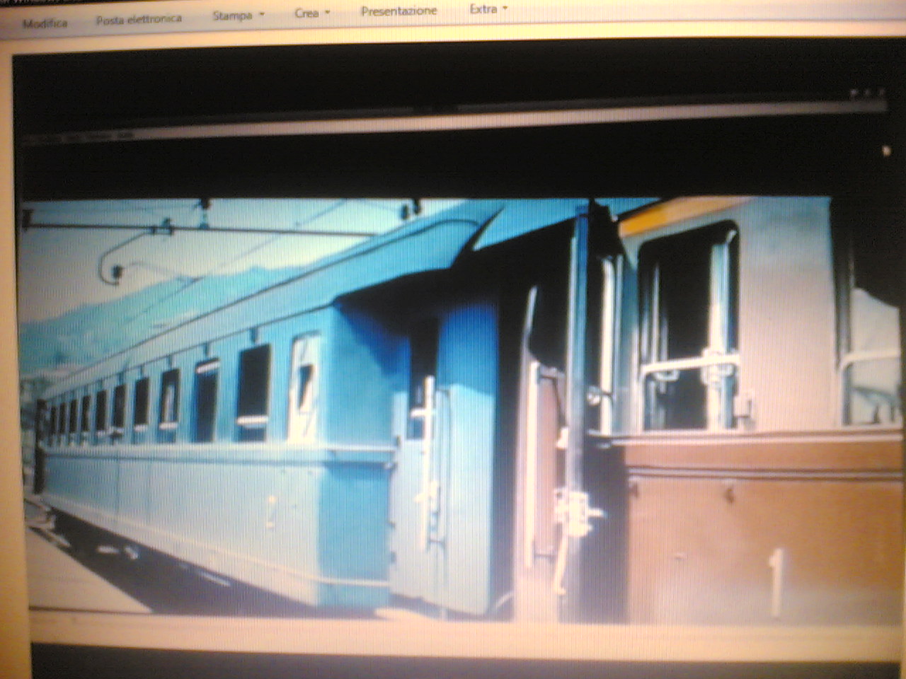

Salve a tutti, tempo fa facendo zapping in tv mi sono imbattuto in qualcosa che non mi sarei mai aspettato: in un film del 1958 con Marcello Mastroianni compare una carrozza tipo 1946 di seconda classe in livrea grigio ardesia!!! Questa è la mia domanda: Ma il grigio ardesia non avrebbe dovuto comparire solo alla metà degli anni 60?? Qualcuno sa qualcosa in proposito di questa carrozza?? Su tutti i testi editi vecchi e nuovi sulle carrozze italiane non ne ho trovato traccia...

A questo ci arrivavo pure io.... :wink: ....la cosa strana è che questa carrozza è in livrea grigio ardesia nel 1958, nel pieno del castano/isabella...quindi è qualcosa che prima non si era mai visto... :shock:

Allego una foto tratta dal filmato che ho fatto...
16032012.jpg [ 229.59 KiB | Osservato 7410 volte ]
 Oggetto del messaggio: Re: Grigio Ardesia FS alla fine degli anni 50...
MessaggioInviato: venerdì 16 marzo 2012, 17:36
Messaggi: 1655
La carrozza in grigio non è identificabile, si riesce solo a vedere che è una tipo 1946 e che ha i numeri della classe (seconda in questo caso) sulla fiancata, mentre la carrozza in castano isabella è così marcata: " FS Italia Az 23561", atta al servizio internazionale (è marcata RIC) ed ha i carreli tipo 27...

Non è che questa carrozza sia nella livrea "Treno Azzurro" o che sia stata riverniciata per il film con una livrea molto simile (attenzione anche alla possibilità della finzione scenica), visto che non si vedono differenze di tonalità tra fascia finestrini e cassa, e che la "vecchiaia" della pellicola la faccia sembrare, ingannandoci, un grigio ardesia?
Dall'immagine postata, comunque, il colore sembra tendere più verso l'azzurro (oppure è la distorsione cromatica del monitor televisivo?) che al grigio come si può notare dalla differenza con il ricasco dell'imperiale (verso il centro) quello sì riconoscibile come grigio.

L'immagine che ho postato è di "terza mano", nel senso che ho ripreso con la mia digitale il filmato direttamente dalla tv, poi una volta scaricato il filmato sul pc, ho fotografato con un cellulare la carrozza in questione fermando il filmato in pausa, altrimenti non sarei rientrato nei 250 kb consentiti per la pubblicazione delle foto...il colore quindi risulta leggermente modificato...ma sul filmato originale il colore della carrozza è molto più tendente al grigio...qui invece pare quasi tendente al blu...

Personalmente penso che non sia stata riverniciata per il film...che senso avrebbe?? Molto più verosimilmente credo siano state utilizzate delle comuni carrozze circolanti all'epoca...tra cui è capitata anche questa tipo 1946 un pò "particolare"...

In quegli anni e già dai primi anni cinquanta, per sperimentare le future livree è documentato con immagini che circolavano carrozze tipo 1946 colorate in castano integrale, quindi ci può stare che per lo stesso motivo, qualche carrozza del medesimo gruppo abbia ricevuto la livrea in grigio ardesia.....
