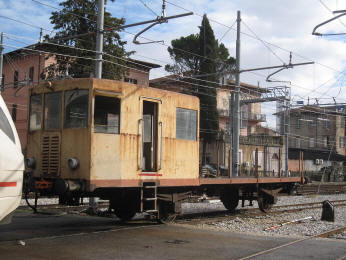

Dai vari libri principalmente e dalla rete ho trovato molte foto ma sempre in bianco e nero, sapete quali erano i colori di tali vetturette, ne esistono di vari tipi e mi sembrano in livrea unica o bicolore, credo quindi sul castano e marrone crema chiaro ( tipo i colori del L151 in foto o del mezzo da manovra A21 ricavato da carrozza), alcune si vedono con un filetto intermedio di separazione, qualcuno ha info e magari foto a colori, grazie mille
PS le foto sono prese dalla rete Photorail
A21-umbertide_small.jpg [ 24.21 KiB | Osservato 3800 volte ]
0235_15_copia_small.jpg [ 7.5 KiB | Osservato 3800 volte ]
l152-151187pontepattoli_small.jpg [ 12.09 KiB | Osservato 3800 volte ]

Le carrozze a due assi (quelle della foto intermedia) erano in bianco azzurro con filetto blu come le elettromotrici. Non credo però si tratti di materiale ex FNM, dovrei verificare sul librone del Cornolò. Ho anche una foto a colori, la ricerco.
Quella della prima foto è una automotrice "fatta in casa" dalla stessa FCU sulla base di un telaio di una carrozza, vado a memoria... cerco di essere più preciso quando ho ricontrollato la documentazione!

Grazie Alessandro, la storia della A21 la conosco bene, i libri che ho hanno solo foto bn, ho messo le altre foto dalla rete solo per far vedere i colori e sapere se anche le carrozze li avevano così, se riesci a trovare foto a colori con bianco e azzurro mi faresti una cortesia.
la carrozza in foto è la trasformazione di quelle a terrazzini, dalle FNM ne sono arrivati piu' tipi, anche quelle tetto liscio ( fatte da RR per capirci) , anche solo a nolo temporaneo, immagino fossero verde fnm e quindi la domanda è : sono state riverniciate in bianco e azzurro come le elettromotrici varie oppure no, negli anni 50 erano sempre bianche e azzurre ? non ne sono certo ma credo che la prima riverniciatura fosse castano e marrone chiaro, appunto come L151 e il carrello A21 ?

Allora, ho controllato sul Cornolò... le carrozze a due assi sono frutto di una ricostruzione, intervenuta negli anni '50, di vetture a due assi d'origine della FCU.
Non ritrovo la foto a colori, comunque le intravedi anche qui (da Photorail):
L'automotrice A21 è una "autocostruzione" FCU del 1947 sulla base di una carrozza a due assi motorizzata con un relitto delle automotrici Fiat a carrelli della linea a scartamento ridotto Arezzo-Fossato (FAC) distrutta dalla guerra e mai ricostruita.
Tipica inventiva e ingegno del dopoguerra.
Credo sia stata poi modificata come mezzo di servizio in parte con pianale, come nella foto.

Ops leggo ora il tuo precedente messaggio.... non ho foto a colori delle ex FNM ma ad occhio sembrerebbero in livrea bicolore, penso marrone chiaro e scuro (tipo il castano-isabella). Credo siano state radiate prima delle "ricostruite" di cui alla foto precedente.
Alessandro

Grazie, quindi volendo rifare un convoglio prima della trasformazione dei terrazzini dovrei andare sul castano isabella anche se più chiari di quelli FS , mentre il bianco e blu dovrebbe essere per le ricostruite.
in attesa di altri lumi .....
e le piattine in quale colore prestavano servizio sulla rete FCU ?
ps . l' A21 è ancora in pieno servizio, la settimana scorsa movimentava ancora i minuetti/pintoricchio e degli stupendi carri pietrisco a due assi anni 60 livrea nera.
