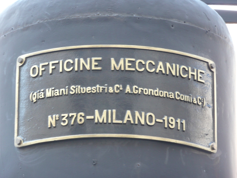

Bene, solo che la macchina in questione porta la targa OM Milano n. 376 anno 1911 che, da quanto mi avete detto dovrebbe essere della 835.222 :shock:
C'è quache punzonatura o altro che per metta di riconoscere il "vero" numero di una locomotiva ''

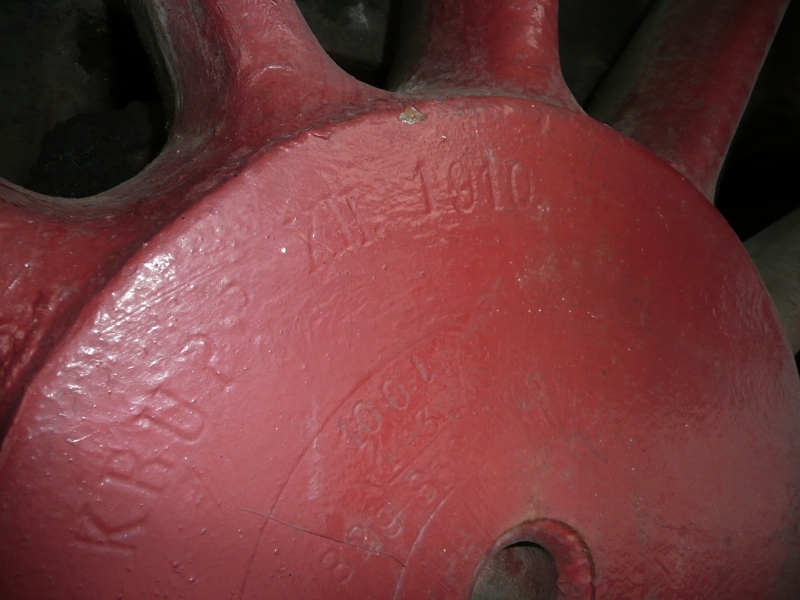

Non so se vi interessa, ma su una ruota c'è la scritta "Krupp XII 1910" con, credo, le dimensioni della ruota e la sua compatibilità con le varie serie di locomotive
3.jpg [ 216.76 KiB | Osservato 2864 volte ]
4.jpg [ 211.03 KiB | Osservato 2864 volte ]

sempre nell'articolo che citavo prima si trova una bellissima foto ufficiale di fabbrica della 835.222 nel OM - 1911 e presenta proprio la targa con numero 376 ben visibile, pertanto quella montata sulla 231 o è una copia o ha migrato macchina, io ho a casa quella marcata 295 della 835.159.
solitamente le punzonature presenti sulle macchine sono presenti in parti smontabili come biellismo, accessori, valvolame e servivano appunto per riconoscere i particolari smontati, prova a vedere se sono presenti nelle valvole di alimento, nella valvola di rientrata aria, iniettori, livello ecc. tenendo presente che anche al vero diversi particolari potevano negli ultimi anni passare da una macchina all'altra
non credo che il telaio sia punzonato (come per le carrozze) ed anche se lo fosse non saprei dove potrebbe trovarsi tale scritta
salut

Sul libro Profili di Gulliver a pagina 14 c'è una foto della 231 a Torino Smistamento nel 1974 già con la targa n 376 Milano 1911 che porta attualmente.
