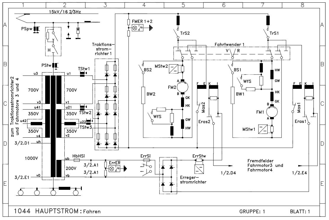

Schema del circuito di trazione di una 1044 (sono riportati solo due motori, gli altri due sono disposti simmetricamentre sull'altro lato).

Possiamo dare un punto fermo, i motori sono ad eccitazione separata: c'è un ponte semi-controllato, in basso nello schema, proprio per l'eccitazione (in tedesco Erreger Stromrichter)
Lo strano raddrizzatore principale probabilmente serve a sopprimere meglio le ondulazioni della bassa frequenza, sembrano due ponti in cascata e uno ha una presa centrale, tutti su avvolgimenti distinti del trasformatore. Forse la strana architettura potrebbe anche servire a gestire meglio i bassi regimi abbassando la tensione (mezzo avvolgimento) senza ricorrere a commutazioni meccaniche: basta far condurre i tiristori necessari, mentre per la corrente di ritorno bastano diodi semplici.
Se per ogni componente indicato nello schema ce ne sono fisicamente di più in parallelo, non deve sorprendere: oltre al possibile caso di equipaggiamenti ridondati, la tecnica di allora (il concetto è del 1974) poteva non permettere forti correnti con piccole dimensioni.

Un' osservazione che non aggiunge molto :
questo è un possibile schema di utilizzo dei secondari e dei raddrizzatori :
1044 parzializzatori a tiristori.JPG [ 85.83 KiB | Osservato 10492 volte ]
naturalmente sono possibili anche altre combinazioni, ma sostanzialmente mi pare abbia 4 combinazioni di marcia.
Ognuna delle quali regolabile proporzionalmente da un minimo ad un massimo.
La tensione esce dai ponti sempre con la medesima polarità.

Si Stefano, sembra proprio così. Quello che mi lascia perplesso è il fatto che ci siano due bobine di campo, una alimentata in serie con l'indotto e l'altra alimentata dal proprio convertitore e l'inversione viene effettuata invertendo il senso della corrente all'indotto. Perchè questa doppia eccitazione?

sincrono ha scritto:
... che ci siano due bobine di campo ...
Giusta osservazione, non lo avevo notato.
Mi pare che questo schema abbia molte possibilità.
E' ad eccitazione composita (tipo E424 005), con una parte in serie ed una indipendente.
Deduco che gli avvolgimenti abbiano le seguenti funzioni :
K-I : eccitazione separata
F-E : eccitazione serie
GK-HK avvolgimento di compensazione
GW-HW avvolgimento di compensazione
gli ultimi due potrebbero essere sui poli ausiliari
Abbiamo anche :
Erregerstromrichter che Google traduce come convertitore di eccitazione
E' un convertitore che genera una corrente variabile che percorre, in serie, gli avvolgimenti di tutti e 4 i motori.
Wfs : contattore che varia la corrente all' avvolgiemento ausiliario senza nome.
Quello senza nome potrebbe essere un avvolgimento di compensazione che "sposta" il campo magnetico fra trazione e frenatura
Osservando il circuito si vedono le seguenti possibilità :
- marcia con eccitazione composta (serie + indipendente)
- marcia con eccitazione serie (Eras2 commutato), anche se credo che questa possibilità non sia utilizzata
- frenatura reostatica (TrS2 aperto o Mas2 aperto, BS2 chiuso, BW2 = reostato di frenatura)
- annullamento slittamento (Mas2 aperto, Eras2 commutato)
Quest' ultimo caso è un poco delicato, perchè è sede di fenomeni transitori non trascurabili.
Infatti F-E e K-I sono avvolti sullo stesso circuito magnetico e quindi, anche se la cosa non è cercata, si comportano come un trasformatore, a causa della mutua induttanza.
Ne consegue che una variazione di corrente su uno di essi provoca una tensione ai suoi capi, ed anche ai capi dell' altro, in proporzione al rapporto spire.
Quindi, al verificarsi dello slittamento, non si può semplicemente aprire Mas2, perchè la transizione della corrente provocherebbe un transitorio di tensione su K-I (per mutua induttanza), causando una perturbazione sulla serie degli avvolgimenti di eccitazione indipendente.
Tale perturbazione si manifesterebbe come una variazione di corrente di eccitazione che provocherebbe una variazione di coppia sugli altri motori e potrebbe essere in grado di provocare un "buco" nella forza di trazione o uno strattone.
Per evitare questo, credo che venga prima commutato Eras2 e, dopo qualche decimo di secondo, Mas2.
Così facendo, il transitorio del circuito magnetico e dell' induttanza dell' avvolgimento di campo del motore interessato non si propaga agli altri motori.
La resistenza in parallelo a K-I è di valore relativamente elevato, e su di essa, normalmente, scorre pochissima corrente.
Durante il transitorio, però, quando la tensione si alza, essa assorbe energia, smorzando l' eventuale sovratensione e dando alla corrente induttiva un percorso di chiusura.
Un po' complicato vero ?
