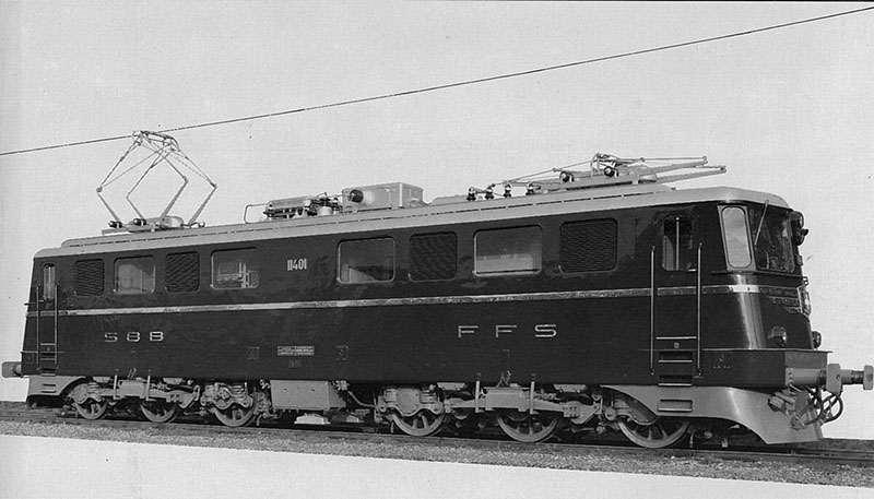

A fine 2013 diremo addio anche alle ultime 30 Ae 6/6.. ma intanto si é celebrato il 60esimo dalla consegna della prima macchina: la Ae 6/6 11401
http://sguggiari.ch/1_archivio_news_2012_2.php?id=60-anni-ae-6-6-ticino
per chi fosse interessato sul sito sguggiari.ch, puô trovare una bella scheda sulle Ae 6/6. Gloria a queste macchine :D
Ae6611401.jpg [ 77.94 KiB | Osservato 4994 volte ]

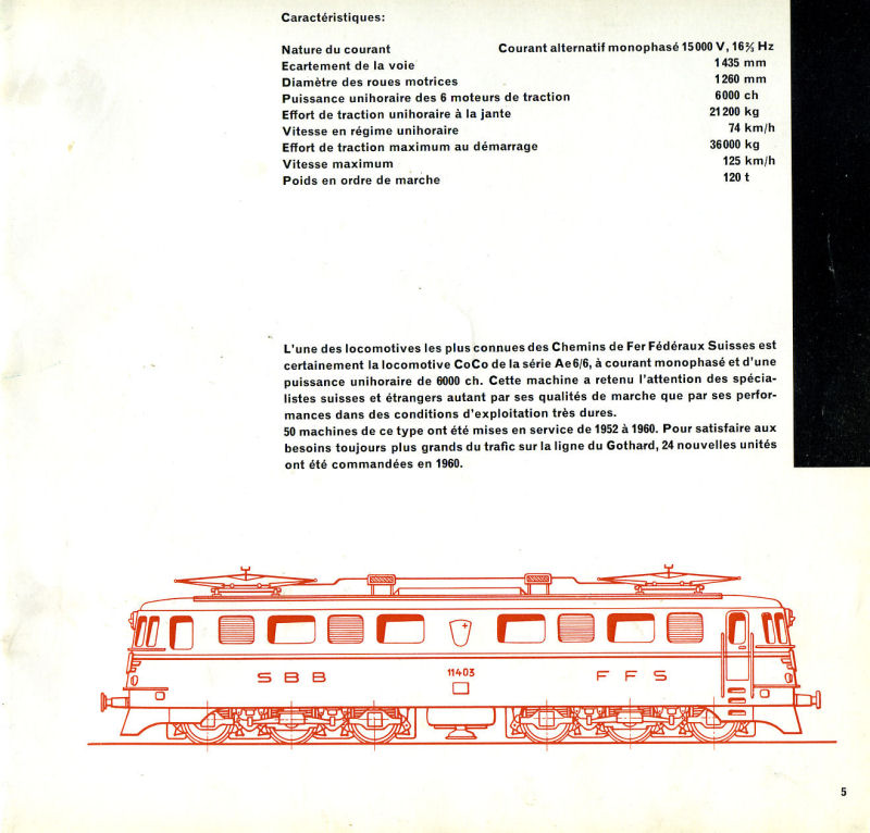

Ae 6/6
Dal catalogo ufficiale SLM 1969
SBB Ae 6_6.parti tecnicheforum2GarchivioWBonmartini..02.jpg [ 88.5 KiB | Osservato 4785 volte ]
SBB Ae 6_6.parti tecnicheforum2GarchivioWBonmartini...jpg [ 110.4 KiB | Osservato 4824 volte ]
