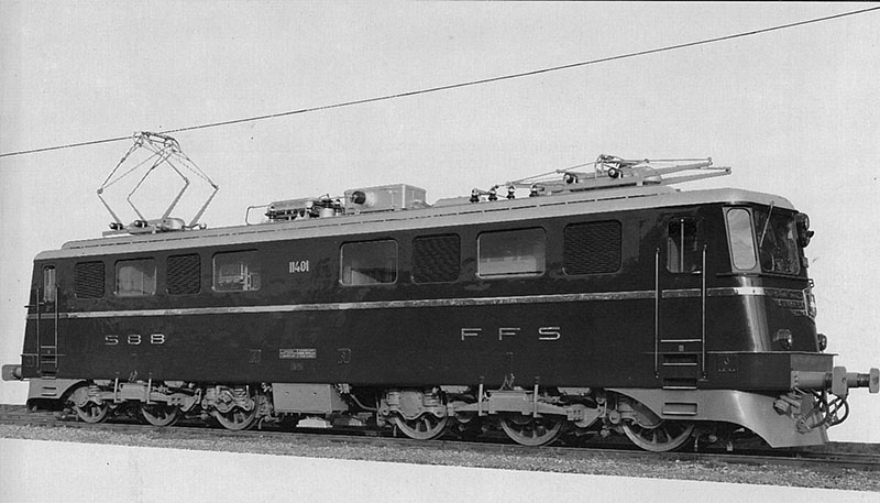

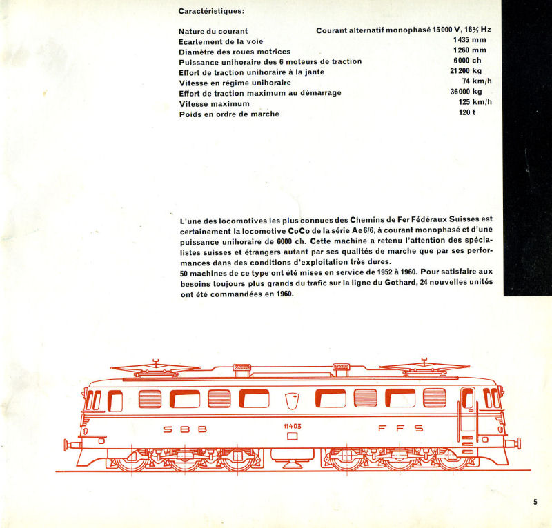

Ae 6/6
Dal catalogo ufficiale SLM 1969
SBB Ae 6_6.parti tecnicheforum2GarchivioWBonmartini..02.jpg [ 88.5 KiB | Osservato 4805 volte ]
SBB Ae 6_6.parti tecnicheforum2GarchivioWBonmartini...jpg [ 110.4 KiB | Osservato 4844 volte ]
