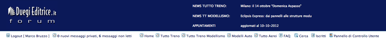

Evidentemente vi è sfuggita: nella barra superiore del forum trovate gli aggiornamenti alle news e agli appuntamenti in tempo reale
Schermata 10-2456214 alle 11.15.46.png [ 50.91 KiB | Osservato 3699 volte ]
