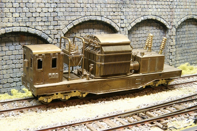

e le sottostazioni elettriche ambulanti,questa giace così da anni....ma appena ho tempo......

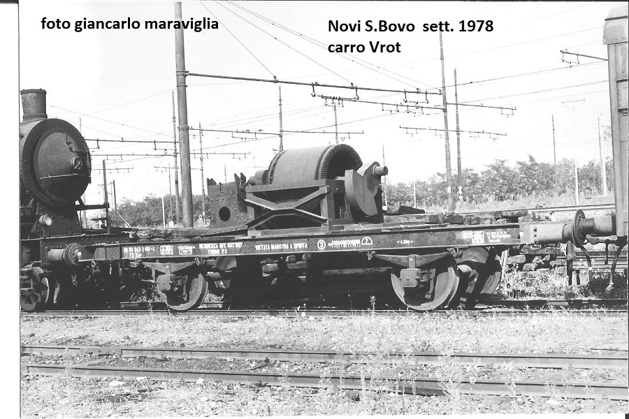

Per il Vrot ecco i miei 10 cent. è da tanto che ci penso anche io :wink:
Il cassone sotto credo fosse un contenitore per particolari minuti ,bronzine , perni ,viterie.

Bellissima la sottostazione Giancarlo... ti dico: se non riesci a finirla per te, falla almeno per noi tuoi ammiratori...! :lol: :lol: :lol:

Il carro in foto ,nelle note dei figurini ,dovrebbe essere con un cavalletto,ed infatti riporta una tara di 7000 Kg.

Complimenti per il tuo modello, Giancarlo! Su un vecchio numero di IT c'era la foto delle due sottostazioni accantonate a Fossano e in fase di demolizione.
Molto bella anche la foto del carro! Finalmente si può vedere con più chiarezza come era fatto. La butto lì: chissà se a Novi ne è rimasto ancora qualcuno superstite, magarinascosto in qualche angolo dell'ex deposito di San Bovo. Da quanto sapevo quello era il sito indioviduato per l'accantonamento del parco trifase ligure e piemontese.
Concordo con te sulla cassa presente sul carro: di primo acchito anche a me sembrava la solita cassa batterie che si vede su tutti i figurini.
@Giuseppe: la sua realizzazione modellistica è semplicissima, l'unico problema rimane quello dell'installazione del portagancio; avendo il telaio completamente aperto il complesso rimane troppo visibile.
Alex
Giancarlo
Esatto. In caso di necessità potevano montarne pure due di cavalletti. Non capisco cos'è quel pezzo forato posizionato accanto al motore... che sia un'altro pezzo di una loco trifase?
Altra nota: su un'altro numero di IT, nella rubrica "aspetto inconsueto" c'era la fotografia di un'altro carro trasporto motori trifase, con caricati almeno uan dozzian di motori completi per e431/432. Il carro era conservato presso il deposito di Torino Smistamento e l'immagine risaliva al 1992 (!)

Be che dire libli, la tua sottostazione è veramente bella!!! Finiscila! Tempo fa a una borsa scambio a Gemona del Friuli vidi una sottostazione di quel tipo in vendita, non ho osato chiedere il prezzo.
Curiosità fatta in casa o kit?
Per il carro è semplicissimo, telaio in ottone con profilati ed il gioco è fatto! Quella sotto cassa che cosè allora? Una vecchia cassa batteria? Una cassa per il materiale di fissaggio del rotore?
Non capisco.
Sarei curioso di vedere un Vstat!
mandi e grazie per la foto!

il pezzo vicino al rotore mi sa che non fa parte del carro....ma è stato "buttato" li.

ecco una bella foto della sottostazione, che dire sulla bellezza...ua BOMBA!
Possibilissimo. All'epoca della foto direi che il carro non era più necessario e probabilmente era accantonato; comunque la mia curiosità su cosa sia rimane...
