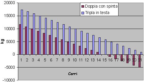

Mi inserisco, in attesa di una eventuale replica di sincrono, con un grafichino :
Grafico trazioni multiple.JPG [ 25.62 KiB | Osservato 4676 volte ]
Il grafico mostra la forza al gancio di ciascun vagone nell' ipotesi di un treno di 21 carri da 50 t ciascuno, in salita al 20/1000 e curva 500m.
Le forze positive sono di trazione, quelle negative sono di spinta.
Sono raffigurate le forze agenti lungo il convoglio nel caso di tripla trazione in testa e nel caso di doppia trazione in testa e una spinta in coda.
Nel caso di doppia con spinta si ha la l' annullamento della forza di trazione fra il 14o ed il 15o carro. Il 14o è l' ultimo dei trainati, il 15o è il primo degli spinti.
Se di colpo venisse a mancare la locomotiva di spinta (scatto IR, slittamento, disinserzione,...) il convoglio diventerebbe di colpo una doppia trazione in testa (ho trascurato la forza resistente della locomotiva di coda) e le forze in gioco tenderebbero ad avvicinarsi al caso della tripla in testa.
Ovviamente, essendoci in testa solo due locomotive, esse verrebbero istantaneamente sovraccaricate aumentando di circa 1/2 la corrente assorbita.
Ma il problema maggiore consiste nel fatto che la forza agente su ogni carro dovrebbe variare, passando da una situazione mostrata nel grafico, all' altra.
Quindi tutta la lungheza del treno sarebbe interessata ad una brusca variazione della forza di trazione, che si propagherebbe a velocità diverse a seconda della massa di ciascun carro.
E creando dei picchi di forza in corrispondenza del confine fra gruppi di carri più pesanti e gruppi di carri più leggeri. Questo potrebbe portare allo spezzamento del gancio.
