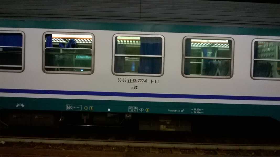

Ho visto su una carrozza MDVC con la codifica nBC.
Ma la C non identificava solo le carrozze cuccette ?!?!

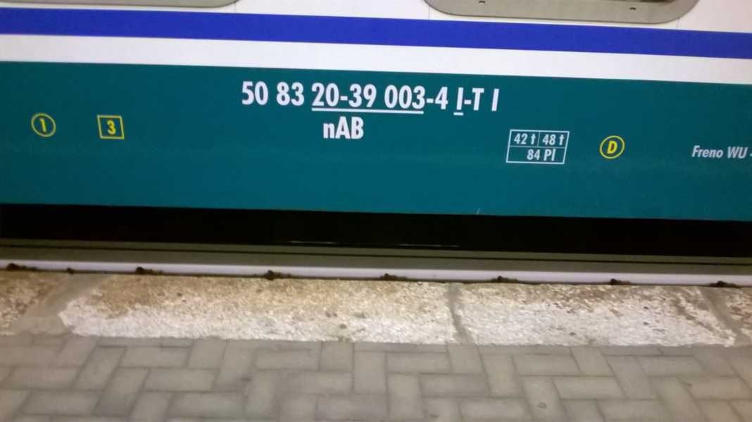

Poi su una piano ribassato c'era la codifica nAB , ma era di sola seconda classe !!!
( anche la pilota era codificata npAB )
Qualcuno ha info su queste codifiche ? Grazie mille

Secondo me si tratta semplicemente di errori (abbastanza diffusi ultimamente) probabilmente dovuti al fatto che in molti posti, usando un francesismo, si lavora alla cXXXo...
In alcune regioni per identificare le carrozze climatizzate si era usata la L (nBL per esempio), magari la C viene usata con lo stesso significato ma costituisce un errore in quanto, come giustamente scrivi, la C identifica le cuccette (Bc ad esempio).

La "c" delle cuccette è scritta in minuscolo...!

la "C" potrebbe stare per "climatizzata"? :lol:

E' probabile che l'intenzione sia quella, si tratta però di iniziative di singoli impianti e non di applicazione diffusa a tutto il parco...

Le carrozze a piano ribassato della DTR Liguria hanno nella marcatura letterale ‘Clim’ per indicare la presenza della climatizzazione; per esempio 50 83 20–39 127–1 I–FS nBClim.

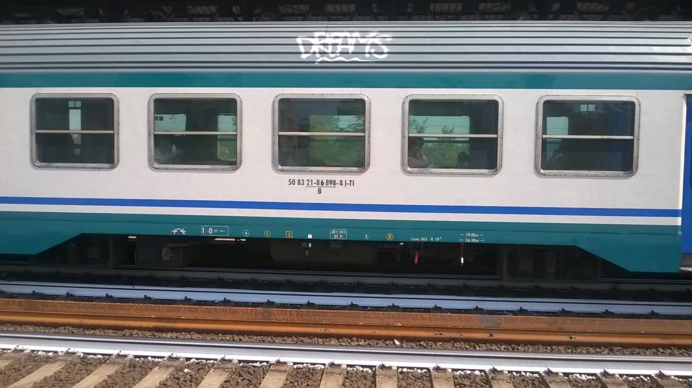

Un altra " caz......... " : manca la n di nB - Carrozza MDVC - Forlì 13.08.2015
