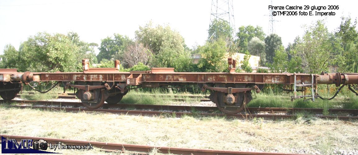

Non sono se l'argomento è già stato trattato in maniera completa (cercando nel forum ho trovato solo notizie sparse), ma sono curioso di saperne un po' di più su questi carri a due assi per il trasporto rotaie dall'aspetto antiquato.
Grazie agli amici del forum che potranno fornirmi delle informazioni.
Alex

Ciao Alex, non mi sembrerebbe tanto antiquato: ha le boccole a rulli (anche il parasala non mi pare dei più vecchi...) e l'impianto frenante.
Mi pare di ricordare che nei primi anni '70 ci fossero delle cinquine bloccate (non ricordo quante...) di carri a due assi per trasporto rotaie (credo da 18 a 36 metri) come questo. Sono però sicuro che solo i carri d'estremità avevano la garitta e l'impianto frenante. Almeno all'inizio. Per il resto vagolo nella nebbia.

da una prima impressione, il telaio e il passo mi sembrano equivalente ai carri F (con o senza garitta non saprei dire) da qui la mia definizione di antiquato, anche perché le FS ormai hanno i carri a carrelli per questo genere di impieghi.
Sul sito in questione, c'erano altre foto più particolareggiate e solo di questa cinquina.

Alex, quello che so è che le cinquine di cui si parla (non so quante siano state in tutto) erano composte da carri derivati da telai di mezzi antiquati, in particolare:
- i mezzi di testa erano costruti a partire da telai di carri L 463xxx-464450 ord. 1909 e L 410000-486020 ord. 1910-1918, cioè i classici carri a sponde medie in legno con garitta di derivazione R.M., costruiti in oltre 10.000 esemplari;
- gli intermedi erano invece basati sui telai di carri L 410100-489100, ord. 1910-1918, praticamente gli stessi ma senza garitta;
- il carro centrale era invece un ex telaio di carro F ord. 1905, del passo di 4500 mm.
I carri intermedi avevano la sola condotta, mentre in testa avevano il freno Breda ed il dispositivo V.C.; ne dedurrei che il carro in foto è proprio uno di quelli di testa.
Quelle sporgenze scatolate erano invece i supporti per le gruette per lo scarico in linea delle rotaie (da 18, 24 o 36 m di lunghezza).

Grazie per la tua precisazione, Giuseppe. La cosa si fa sempre più interessante!

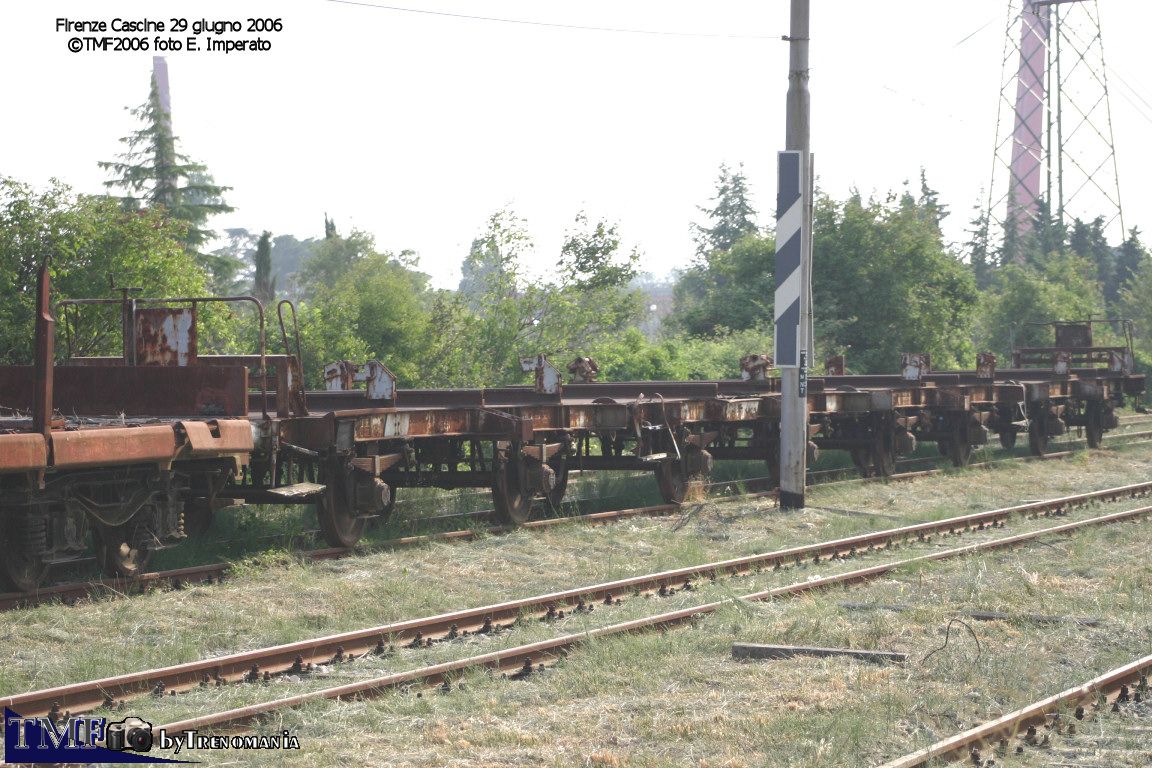

Questa è la composizione al completo.

Ma non è una cinquina, è solo una quaterna... :? :mrgreen:
a questo punto credo siamo in presenza di tutt'altro treno, anche perché non mi sembrano di passo 3650... :roll: :roll:

Azz... Mi sembravano 5... :oops: :oops: :oops:
Ora che ci penso, i carri che dici tu Giuseppe con il passo da 3,65 metri erano oggetto di un autocostruzione su TTM 18. Era la riproduzione in H0 di un treno cantiere delle FCU, ma composto dai soli elementi di testa con la garitta.
