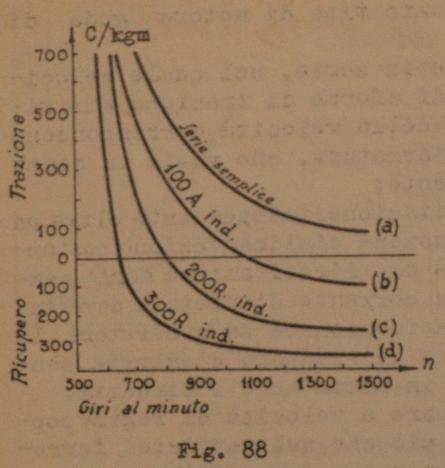

C' è anche da considerare che a pieno campo il motore potrà funzionare a potenza massima solo a basse velocità.
Quindi ad alta dissipazione resistiva corrisponderanno minori perdite meccaniche (attrito nei cuscinetti e resistenza dell' aria saranno ridotti a velocità basse).
Potrebbero essere utili le curve dell' E424 ad eccitazione composita :
Caratteristica E424 composita - IMG_4756 al 25-100.JPG [ 27.89 KiB | Osservato 4138 volte ]
Dobbiamo anche considerare che, mentre l' avvolgimento di eccitazione è relativamente corto, fatto solo per far circolare la corrente di eccitazione, il percorso di indotto (rotore) ha lunghezze maggiori, dovendo avere il lato attivo della spira (quello rettilineo e inserito nella cava) più lungo possibile. Questo gioca in favore di una bassa resistenza dell' avvolgimento di eccitazione.

il grafico è tratto da "La Trazione Elettrica" di Filippo Spani Ed. Patron Bologna
