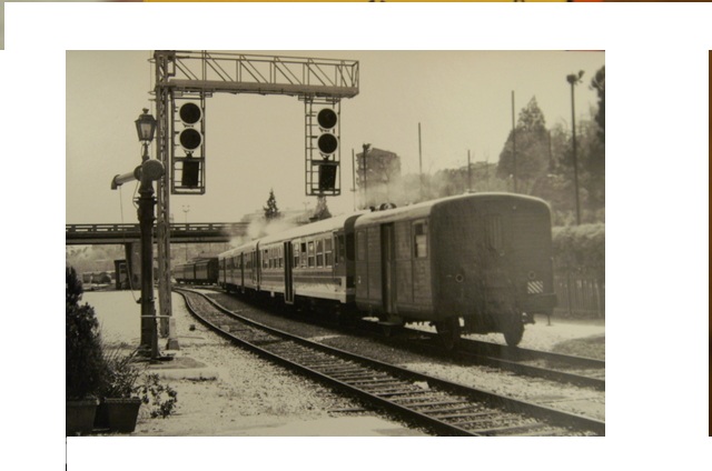

Ecco uno degli ultimi esemplari sopravvissuti più a lungo; e stato demolito a Bastia Umbra circa 4 anni fà.

Grazie per le vostre risposte.
Si, Andrea mi sei stato di aiuto, grazie mille!
E’ molto bela la tua foto, complimenti.

Figurati, è un piacere. La foto purtroppo non è mia; mi sarebbe piaciuto vedere serpeggiare dietro ad una ALn, quei rimorchietti, ma all'epoca ero un ragazzino. :wink: :wink: :wink:
