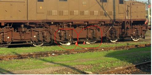

vi faccio notare una particolarità della 001 che la distingue dalle altre prototipo ricostruite. la mancanza delle fossette sotto il telaio centrale, caratteristiche dei prototipi e conservate nelle altre untà ricostruite simil 4 serie
esaminando le fiancate del telaio di questa unità ho notato anche altre incongruenze con i prototipi, e mascherato sotto la vernice un numero stampigliato non corrispondente al'unità che mi fa pensare che questa macchina abbia avuto la cassa scambiata con un unità di serie ricostruita 4 serie. qualcuno ne sà di più?
Immagine2.JPG [ 28.96 KiB | Osservato 4634 volte ]
Immagine1.JPG [ 19.64 KiB | Osservato 4634 volte ]

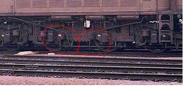

curiosa poi la disposizione dei tubi lanciasabbia degli assi centrali della 004, contraria alla logica, in quanto nel senso di marcia si usavano le sabbiere opposte! (in pratica come si vede nella foto postata sopra il tubo andava all'interno degli assi centrali e non all'esterno...... :shock:
