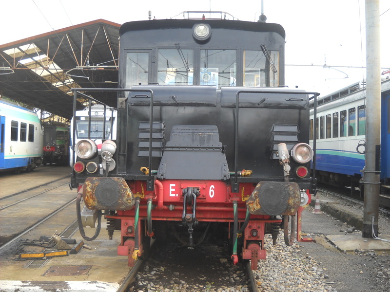

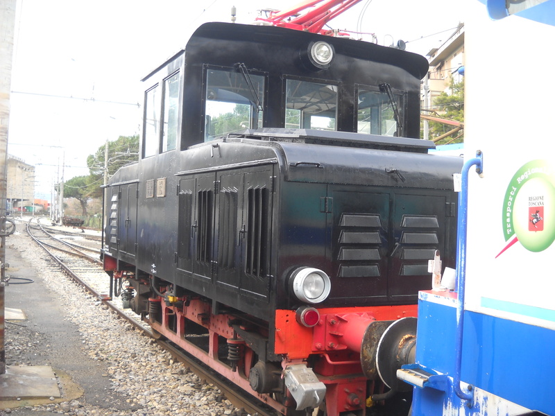

Salve, qualcuno sa dirmi che tipo e modello di loco è questa?
pescaiola21.jpg [ 221.46 KiB | Osservato 3750 volte ]
pescaiola22.jpg [ 120.71 KiB | Osservato 3750 volte ]

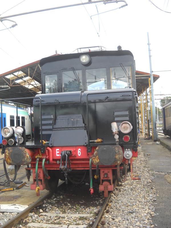

ancora
pescaiola19.jpg [ 233.12 KiB | Osservato 3745 volte ]

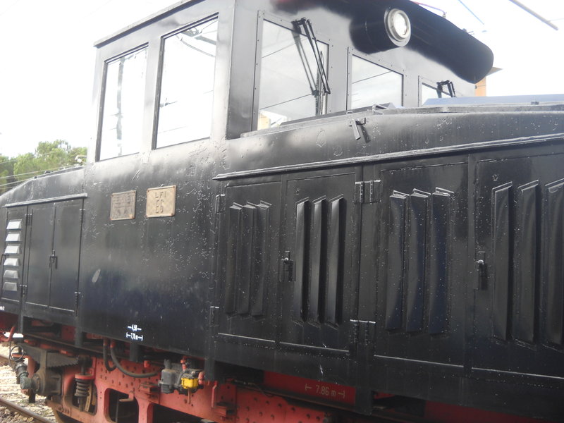

ultima
pescaiola200.jpg [ 226.78 KiB | Osservato 3744 volte ]

È un esemplare unico realizzata in proprio su un carrello di elettromotrice della prima dotazione di LFI quando gestiva la Arezzo Sinalunga.
Nel secondo dopoguerra su un carrello di scorta venne realizzato questo locomotore, che nel tempo ha avuto diverse carrozzerie.
Se trovi il libro "Le ferrovie secondarie di Arezzo" di P. Muscolino edito da la Modeltecnica nel 1978 (sarebbe una straordinaria botta di .... fortuna!! :wink: ) troverai la storia di questo ed altri rotabili.
Una volta la sua visione era considerata una rarità.
Grazie per le foto.

Ciao Marco,
possiedo il volume di cui ti ha dato notizia Massimo e riporto integralmente la descrizione presente nel libro.
"Nei primi mesi del 1950 nelle Officine Sociali di Pescaiola venne realizzato un altro locomotore (a due assi) utilizzando l'unico carrello di riserva delle elettromotrici di prima dotazione.
Tale rotabile (essendo in ordine cronologico il sesto mezzo di trazione immatricolato nel parco L.F.I.) venne numerato 006; successivamente, con uniformità con i due locomotori a carrelli appena ricostruiti, fu classificato 003 e ad oggi, con la nuova numerazione, gli è stata assegnata la sigla E6. Ovviamente presenta le caratteristiche elettromeccaniche di un solo carrello delle prime elettromotrici: 2 motori TIBB tipo GDTM 2454 con potenza oraria complessiva di 270 kW e prestazione di 65 tonn. Il passo rigido fu portato al valore di 4,5 m e la cassa fu realizzata con un'unica cabina centrale di guida e due lunghi avancorpi (l'aspetto, tanto per fare un esempio, è molto simile ai locomotori dell'ATAC di Roma). Le principali dimensioni sono: lunghezza 7.800 mm, larghezza 2.800 mm, altezza 3.650 mm, tara 20 tonn, colore esterno "isabella" tipo F.S."
