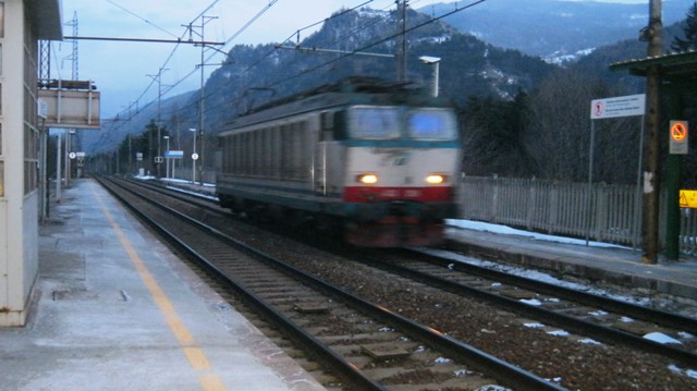

 Oggetto del messaggio: Re: Macchine solitarie
MessaggioInviato: lunedì 4 marzo 2013, 11:38
Iscritto il: lunedì 16 gennaio 2006, 12:06
Messaggi: 170
Un'altra
Copia di Copia di Tigre Beaulard 24-02-13.jpg [ 65.22 KiB | Osservato 2105 volte ]
