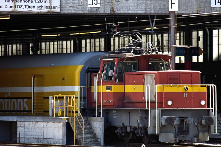

adesso sono meno frequenti di una volta, ma si possono sempre vedere oggi convogli postali trainati da loco SBB.
Ma nel caso specifico della foto questa Ee 3/3 (credo) di che amministrazione e'?
e' realmente PTT o e' in una macchina SBB?
la carrozza francese gialla dietro alla loco circola sempre?
grazie
malte

 Oggetto del messaggio: Re: treni svizzeri PTT
MessaggioInviato: sabato 23 marzo 2013, 15:13
Nome: Lorenzo Mazzitelli
Messaggi: 836
Località: Villach - Austria
se non erro quella loc sta eseguendo delle manovre.. deducibile dal terzo faro "orscurato" dalla lettera V..
non ricordo dove l'avevo letto.. quindi potrei anche essere smentito
MessaggioInviato: sabato 23 marzo 2013, 19:09
Nome: Alessandro Rizzello
Messaggi: 1565
Quelle locomotive sono effettivamente delle PTT
http://www.le-rail.ch/text/projekt45.htm
Alessandro
MessaggioInviato: domenica 24 marzo 2013, 10:00
dove e' il deposito delle PTT?
quale officina fa manuentenzione a questi mezzi?
MessaggioInviato: martedì 26 marzo 2013, 11:01
Messaggi: 735
Località: Svizzera
Ciao Malte. Inizio dicendoti che le PTT (Poste Telefoni e Telegrafi) non esistono piu. Nel '98 si sono suddivise in La Posta (servizi postali) e Swisscom (telefonia).
Mi pare che il magazzino principale sia Zurigo-Müllingen, e per la manutenzione dei mezzi penso sia effettuata dalle FFS ma non ne sono sicuro di questo.
Treni postali ne esistono ancora, dato che la posta sfrutta molto la ferrovia, anche se non piu come una volta quando alla sera passavano i treni postali a caricare la posta nelle stazioni e venivano smistate le lettere gia sui vagoni. Oggi é tutto automatizzato, e cio ha reso superfluo questo servizio.
Bei ricordi quando andavo con mio papà ormai 15 anni fa (avevo 8 anni) a vedere il treno postale a Lugano trainato spesso da una Ae 6/6 (anch'esse dismesse tutte poco tempo fa) :cry: :cry: :cry: che tristezza
MessaggioInviato: domenica 31 marzo 2013, 9:42
ti ringrazio Re 460!
