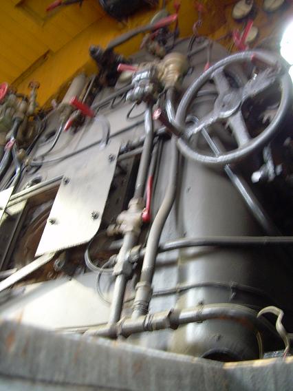

Come da oggetto cerco delle foto relative all'interno della cabina della locomotiva 470 conservata a Museo dellaa scienza e della tecnica a Milano, in particolare quelle relative alla parete posteriore del forno.

questo e l'unica che ho ed è pure sfuocata........ :twisted: :twisted: :twisted:
comunque la forma e disposizione degli accessori mi sembrano guasi identici a quelli presenti sulla 680 (cui condivide la caldaia per chi non lo sapesse)
domandina da curiosi impertinenti. cosa devi fare? :mrgreen:
470 092 milano.JPG [ 75.66 KiB | Osservato 3662 volte ]

Grazie ad entrambi per le foto. Rispondendo ad andrea le foto mi serviranno per montare la cabina della 471 243 ( per avere l'indicazione dove sono posizionati tutti i comandi e le portine di lavaggio della caldaia). In risposta a Stefano il comando della poma oliatrice (in genere una Michalk o una Friedmann) il movimento veniva derivato prendendolo da un biellino che si imperniava su una manovella fissta sul perno di manovella lato sinistro della 5° sala accoppiata (come nelle 740 per esempio).
La pompa era montata sotto al gruppo Ansaldo come sulle 740, dal lato opposto a dove era la leva di inversione di marcia.
