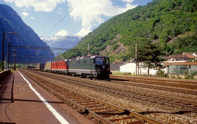

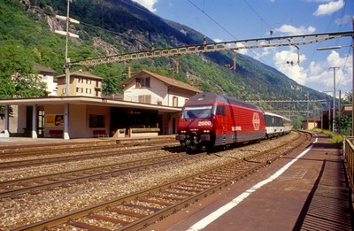

Re 460......In Svizzera è ancora uno spettacolo a vedere certi treni......con le Re 6/6 o viaggiatori con le Re 460/Re 4/4......In Italia è tutto piatto,tra FRECCIE ROSSE,FRECCIE BIANCHE,FRECCIE ARGENTO,ecc,ecc,percio' mi trovo a dovere sconfinare da Gandria per poterli fotografare.Scherzando si puo dire che in chiave canora ....LA SVIZZERA,........LA SVIZZERA,.......LA SVIZZERA.........( che forse mi sento un po' Svizzero????????????)
SBB-Re4_4_Re6_6.intransitoaLavorgoconmerciperChiassoforom2GarchiviefotoWbonmartini.diapositiva...jpg
SBB-Re4_4_Re6_6.intransitoaLavorgoconmerciperChiassoforom2GarchiviefotoWbonmartini.diapositiva...jpg [ 43.78 KiB | Osservato 8269 volte ]
Re460conInteregioperAiroloforom2GarchiviefotoWbonmartini.diapositiva.jpg [ 45.88 KiB | Osservato 8275 volte ]
