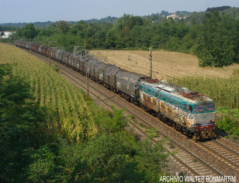

E' un po' di tempo che vengono usate le E.656 per treni merci ( CARGO )
percio' visto la massiccia invasione delle E.464 non è una novita' se le E.656 navetta verrebbero usate per treni CARGO.
Dato che a breve tutte le locomotive reostatiche non dovrebbero piu' circolare
E' da supporre che le prossime locomotive CARGO saranno le E.402A
La numerazione serie E.655 dopo l'avvenuta modifica ai rapporti di trasmissione era stata disposta per differenziarla dalla serie E.656.Da precisare in'oltre che le locomotive E.655 appena modificate non erano state classificate con questa numerazione di serie ma avevano avuto la numerazione di serie E.656C

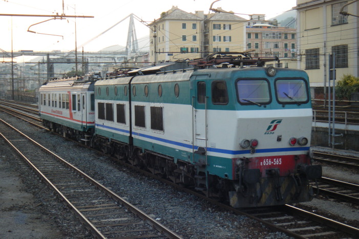

Ma le macchine che dovevano passare a RFI per i treni diagnostici? Una non era proprio la 607 che però vedo usata dalla cargo?
E 656 565 2013 Ge Samp Smto.JPG [ 108.95 KiB | Osservato 7116 volte ]
 Oggetto del messaggio: Re: Corre voce...
MessaggioInviato: sabato 30 novembre 2013, 21:07
Iscritto il: venerdì 13 gennaio 2006, 21:15
Messaggi: 453
Esatto, ma era stata scartata per problemi al 78 poli, dato che RFI le voleva con telecomando/CM effciente.
Era rimasta per riserva tiepida alla DPR Liguria e poi è finita da qualche giorno nel lotto E656n cargo insieme alla 553 e alla 570.
