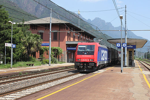

Foto trovata in internet.
520px-E484004SR_Premosello-Chiovenda_160612.jpg [ 65.84 KiB | Osservato 7035 volte ]
