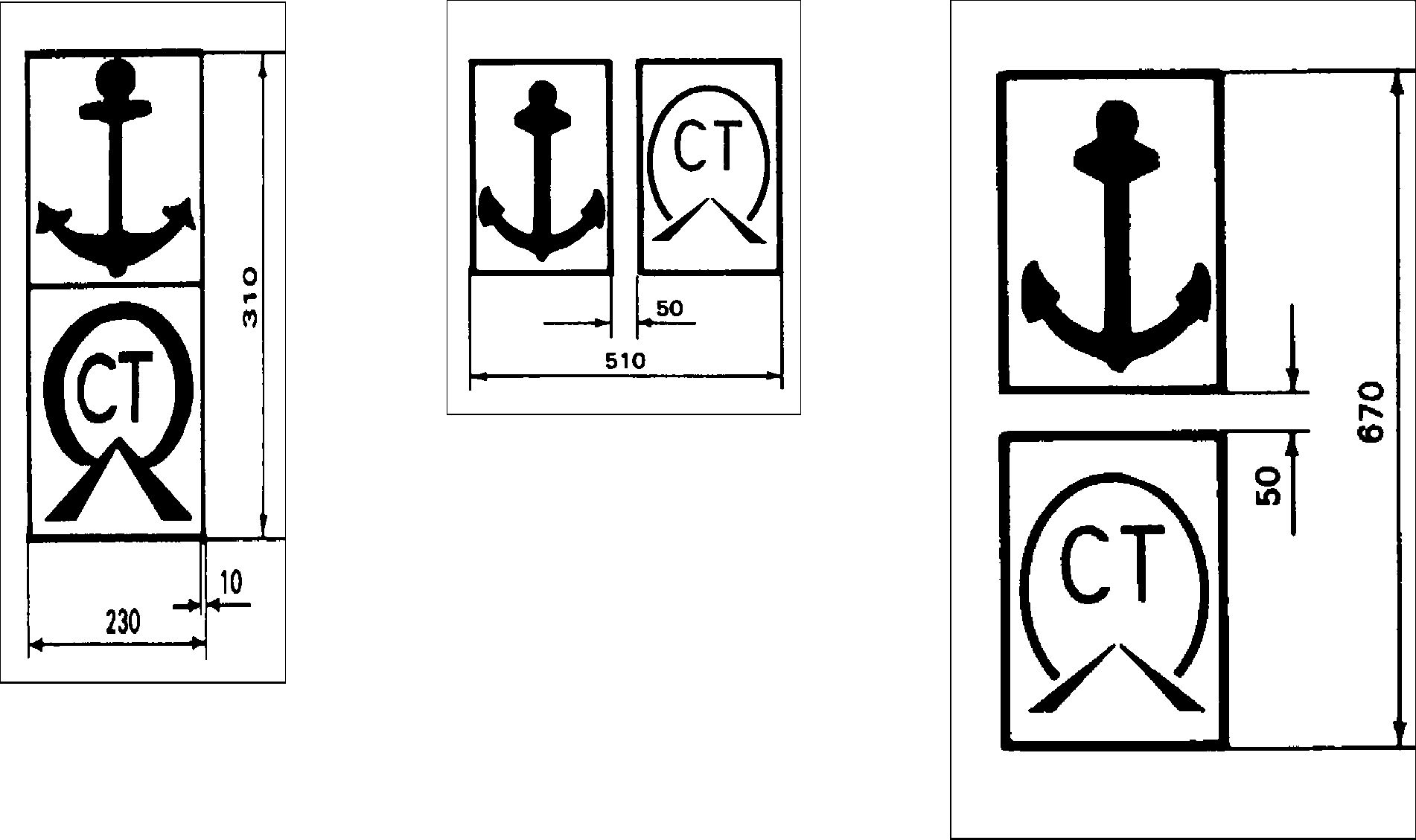

Normalmente i carri che possono attraversare la Manica sono dotati di tale logo.
L'ancora indica la possibilità di traghettamento con le isole Britanniche e il tunnel indica la possibilità di transitare nel tunnel sotto la Manica. Chiaramente prima dell'apertura del tunnel esisteva solo il logo con l'ancora.
L_2006344IT_01011504_tif.jpg [ 128.59 KiB | Osservato 5872 volte ]

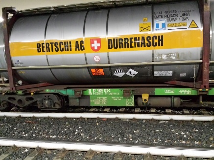

Ecco un pianale per container immatricolato Francia con il logo del Chunnel...a Milano Lambrate il 27/9/2013
20130927_212928_resized_2.jpg [ 76.72 KiB | Osservato 5840 volte ]

..interessantissima quest'ultima foto...
grazie ancora a tutti.. :D
