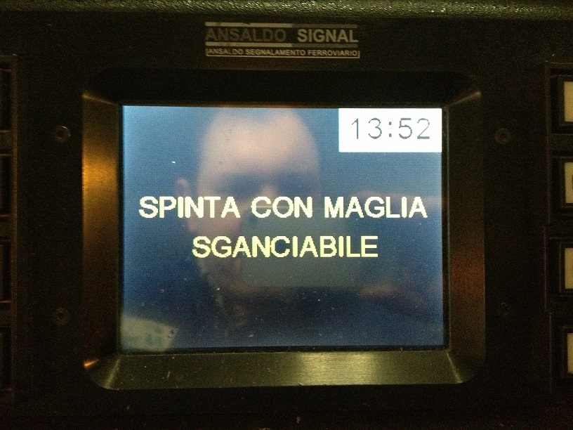

Ma in Italia la spinta in coda ai treni merci viene ancora effettuata? E la maglia sganciabile si usa ancora?
 Oggetto del messaggio: Re: [Info Tecnica] Abilitazione locomotiva in spinta
MessaggioInviato: venerdì 25 aprile 2014, 11:42
Nome: Stefano Minghetti
Messaggi: 2003
Località: Faenza
Grazie Funkytarro.
Per Tipomilano,
la mia domanda nasceva dall' aver visto i treni merci con locomotiva intercalata che tutt' ora fanno servizio. Quì a Faenza ne transita uno di coils da Ravenna verso, forse, Mantova.
La maglia sganciabile, invece, credo sia proprio stata soppressa in occasione della regolamentazione odierna del SCMT, che non consente la circolazione di treni o locomotive non dotati di sistema di sicurezza.
Stefano Minghetti
MessaggioInviato: venerdì 25 aprile 2014, 12:01
Iscritto il: giovedì 17 gennaio 2013, 23:29
Messaggi: 12
Beh, non mi pare proprio... :mrgreen:
IMG_0488.JPG [ 207.94 KiB | Osservato 6934 volte ]
