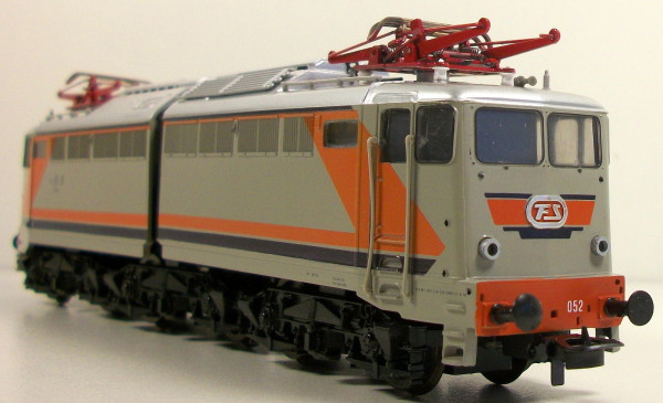

La E646 052 nasce proprio come E646 di "seconda serie", in livrea verde magnolia e grigio nebbia con le modanature. Successivamente avrà probabilmente "perso" le modanature, avrà ricevuto le apparecchiature per il servizio navetta, e poi avrà ricevuto la livrea MDVC, con tale livrea è stata riprodotta anni fa da Lima (foto tratta da ebay):
8462422420_9ad4dbb6a8_h.JPG [ 54.94 KiB | Osservato 3943 volte ]
dalla foto mi pare di leggere assegnata al deposito di Mestre.
