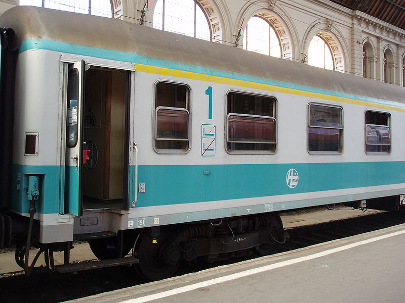

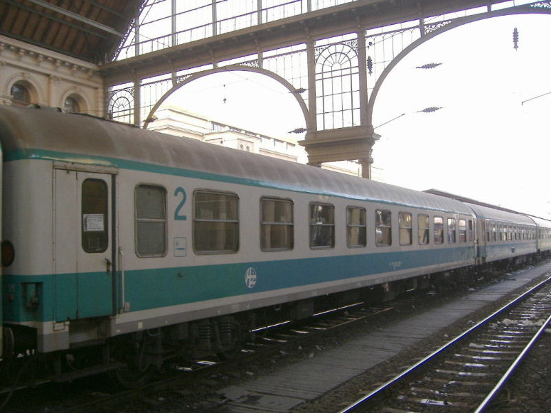

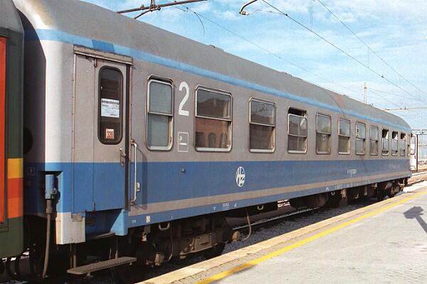

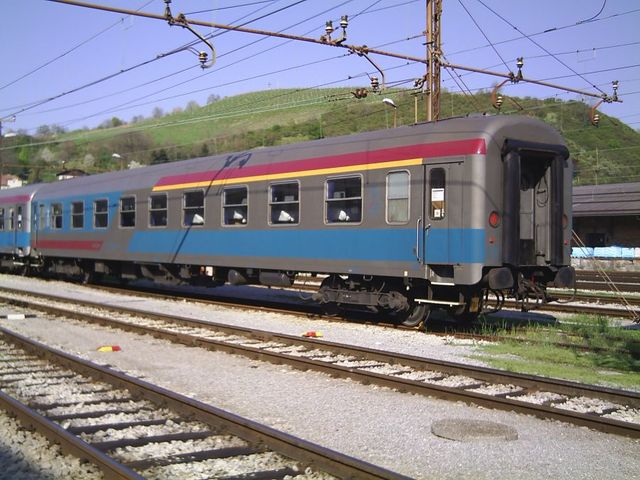

guardando queste carrozze croate m son sempre chiesto se derivano dallo stesso progetto delle nostre care e vecchie UIC-X.
Vennero costruite su licenza? da che ditta?
grazie

Sono carrozze tipo Y, lunghe 24500 mm, ex JŽ, con carrelli Wegmann, anche se alcune avevano i Minden-Deutz, costruite dalla Goša di Smederevska Palanka (ex YU - ora SRB). Una delle foto, la prima, si riferisce però ad una carrozza slovena e un'altra è una tipo X delle HŽ, credo ed DB.
