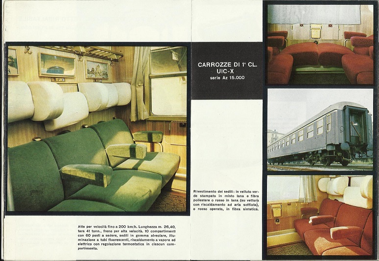

Sicuramente avevano sedili con rivestimento rosso le carrozze 1964 di prima classe (poche) dotate di riscaldamento ad aria soffiata , per le altre serie non sono sicuro ...
interni UIC-X 1964 - Copia.jpg [ 175.67 KiB | Osservato 4761 volte ]
foto da pubblicazione FS dell'epoca
Giancarlo
 Oggetto del messaggio: Re: interni carrozze X prima classe
MessaggioInviato: martedì 17 giugno 2014, 14:02
Messaggi: 753
Giancarlo
...il famoso fascicolo della mostra itinerante del 1967.....bei ricordi.....

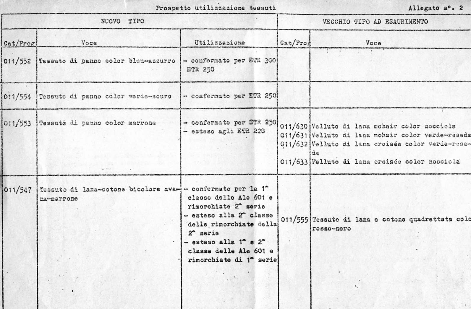

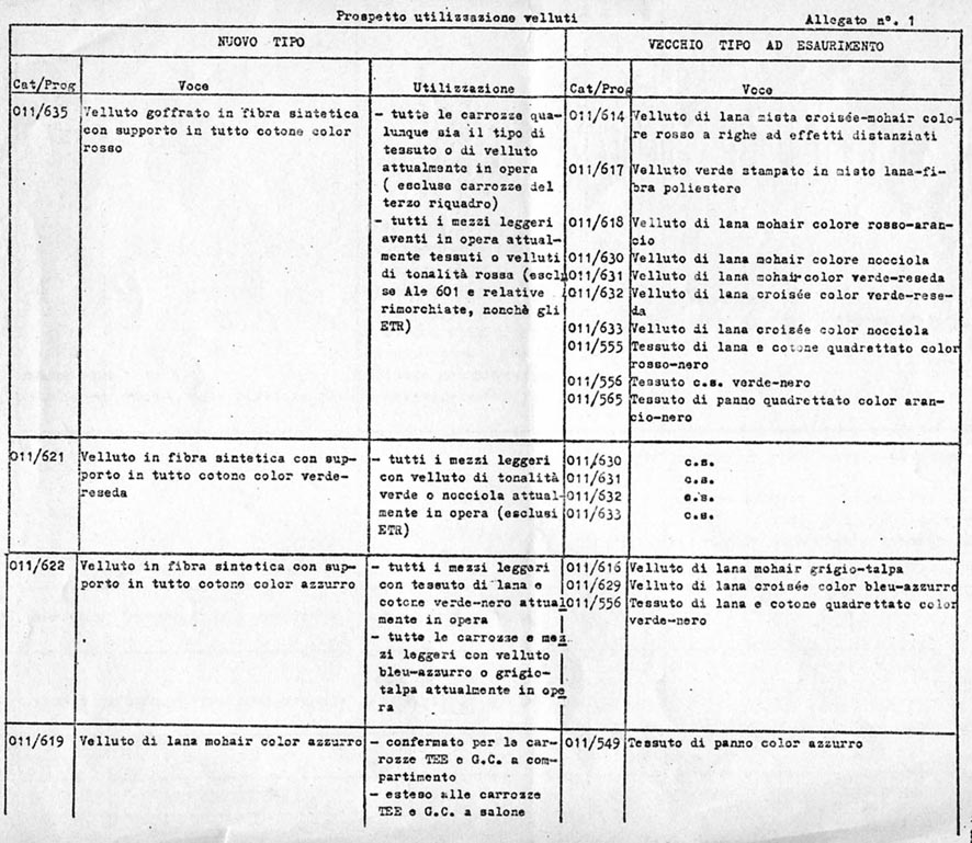

Dalla circolare del 31 ott 1977 sull'unificazione dei velluti
Senza titolo-1.jpg [ 176.24 KiB | Osservato 4435 volte ]
Senza titolo-2.jpg [ 175.44 KiB | Osservato 4435 volte ]
Tempistica di applicazione.nessuna data ultimativa ma utilizzo per l'intero rotabile dei nuovi velluti/tessuti quando la sostituzione fosse necessaria per oltre i due terzi del rivestimento in opera.
Nell'ottobre 1979 altra circolare stabilì la eliminazione dei tappeti dei pavimenti di compartimenti e corridoi delle UIC X del servizio interno e di quelli dei soli corridoi per le UIC X RIC. Tempistica:eliminazione alla prima occasione favorevole.
Scusate il ritardo del mio intervento..ma non sempre è semplice ritrovare documenti in incasinati archivi cartacei quali il mio..... :lol: :D

scusa Merlotrento, un chiarimento a conferma: il prospetto che hai postato vale solo per carrozze e mezzi di 1^classe? le 2^classi non rientrano in tale prospetto?
Se fosse così si evince chiaramente che dal 1977 per le carrozze qualsiasi rivestimento (treanne 3°riquadro e GC) andava sostituito (quando necessario o programmato) con il velluto rosso e quindi il verde andava a morire.
Il verde veniva quindi limitato ai soli mezzi con interni gia verdi o color nocciola.
Continua a rimanermi in dubbio con quale criterio veniva inizialmente usato il velluto rosso o il velluto verde, ma devo supporre a lotti come anche già segnalato (per es. a seconda del costruttore o del periodo di approvvigionamento materiali o della singola ordinazione dei vari lotti)
