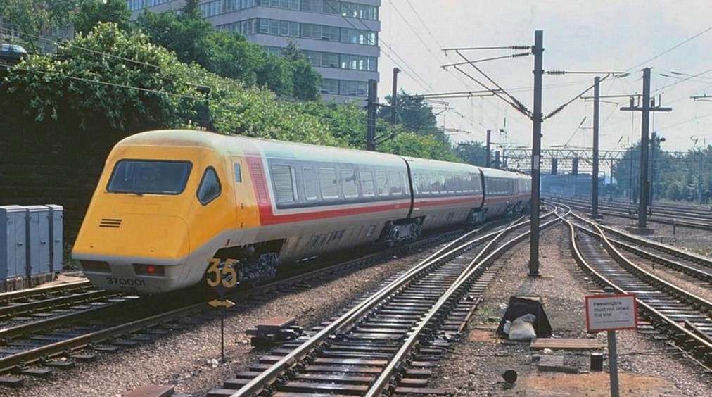

non era proprio bellissimo nemmeno l etr 401, ma certo in confronto a questo obrobrio.........
eccolo il papa di tutti i pendolini
apt.jpg [ 192.15 KiB | Osservato 9869 volte ]
Se riesci a trovare il libro che ho citato scoprirai che la storia dell'assetto variabile non parte dall' APT ma dal dopoguerra...per quanto riguarda l'ETR401 invece ha avuto anche un gemello a scartamento largo per la RENFE....il cosiddetto "Platanito"...

Eh si...in più viene mostrata la configurazione alquanto singolare dell' APT britannico, altro non era che un convoglio dove al centro vi era la locomotiva (non dotata di assetto variabile).
