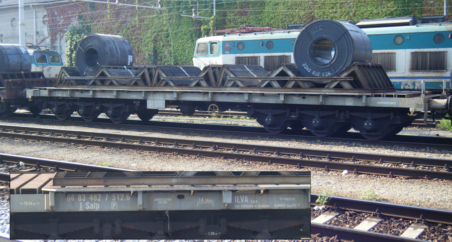

Gli unici carri italiani per il trasporto coils a 6 assi in circolazione mi pare siano i Salp dell'ILVA, esistenti sia con selle che pianali con spondine. Osservandone le tabelle dei limiti di carico si nota però che rispetto ad un carro comune a 4 assi hanno portata superiore di una sola tonnellata (in cat. C3 59t contro 58t), non è un grande affare... :| c'è da dire che sono carri piuttosto vecchi.

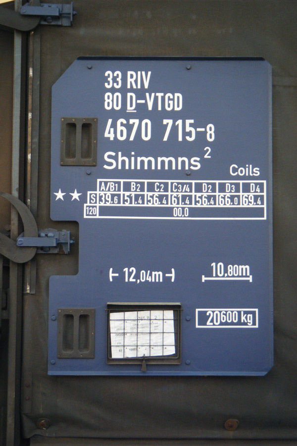

Evidentemente il gioco non vale la candela e infatti tutti i carri per coils più moderni sono a 4 assi, dotati dei comuni carrelli Y25 e molti ammettono un carico in cat. C3 anche di 61t!
Carro Salp ILVA (portata in cat. C3 59t):
Salp.jpg [ 211.4 KiB | Osservato 6325 volte ]
Iscrizioni di un moderno carro Shimmns VTG a 4 assi, si nota la portata in cat. C3 di addirittura 61t grazie all'alleggerimento della struttura:
Shimmns.jpg [ 158.82 KiB | Osservato 6325 volte ]
