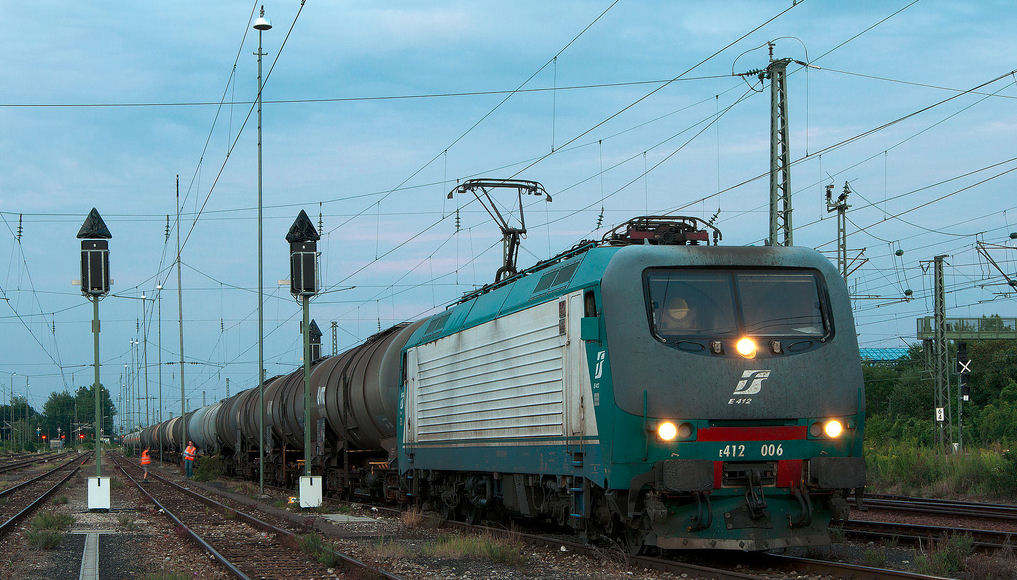

non so se e' solo una mia impressione, ma nelle reti DB, OBB, SNCF e in generale in tutte quelle dell est europa sembra che il livello della catenaria sembra molto piu alto che da noi.
c e' una ragione tecnica specifica a tutto cio'?
come mai non c e' un altezza standard?
grazie malte

Non solo non c' è un' altezza standard, ma anche la larghezza della poligonazione cambia da nazione a nazione. Di conseguenza può cambiare anche la larghezza dello strisciante.
Ma, ovviamente, questo è il minimo problema, dato che la maggiore difficoltà è data dalla differenza fra le tensioni di alimentazione, non compatibili.
Poi, ciliegina sulla torta, pure i sistemi di sicurezza richiedono interfacce diverse da nazione a nazione.
Quindi, l' altezza del filo di contatto, è solo una delle differenze fra i sistemi di alimentazione.
Quanto all' altezza del filo di contatto, il "Manuale del binario" di Bernhard Lichtberger ISBN 978-3-7771-0408-9, in italiano, riporta la sagoma minima di altezza secondo la tensione di alimentazione :
- 3 kV 5030 mm
- 15 kV 5200 mm
- 25 kV 5340 mm
Le distanze non sono influenzate dal fatto che il sistema sia in continua (DC) o in alternata (AC), ma dipendono dal valore della tensione.
Oltre all' altezza, cambia anche la forza esercitata dal pantografo :
- sistemi 15 kV e 25 kV : 60 .. 80 N (circa 6 .. 8 kg)
- sistemi 3 kV : 80 .. 120 N (circa 8 .. 12 kg)
