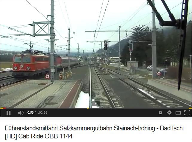

Questa mi mancava !!!
Doppia trazione in spinta - 1.JPG [ 51.98 KiB | Osservato 7620 volte ]
Doppia trazione in spinta - 2.JPG [ 53.38 KiB | Osservato 7620 volte ]
tratto dal filmato :
https://www.youtube.com/watch?v=SSzAzM3T970
"Führerstandsmitfahrt Salzkammergutbahn Stainach-Irdning - Bad Ischl [HD] Cab Ride ÖBB 1144"
Non sò se quei tipi di locomotiva possono funzionare in comando multiplo fra loro, ma fà effetto.
Potrebbe anche essere che la locomotiva di coda sia solo trainata. In tal caso, però, non mi spiegherei il pantografo alto.
Stefano Minghetti

Ciao Stefano,
anni fa sempre in Austria, sulla rampa nord del tunnel dei Tauri (Bad Gastain) avevo visto triple trazioni in discesa per treni merci fatti con una loco in testa e due in coda.
In quel caso il problema era la frenatura senza che i carri "saltassero sui respingenti" della loco di testa. Le loco erano simili ma non identificabili causa distanza.
Lamps

tanti anni fà succedeva anche da noi, esattamente su tarvisio, con la titolare in testa e 2 E626 accoppiate, collegate con la maglia sganciabile in coda.

ste.klausen21 ha scritto:
........Potrebbe anche essere che la locomotiva di coda sia solo trainata. In tal caso, però, non mi spiegherei il pantografo alto.
Ci sono macchine, in particolare modo quelle con azionamento elettronico, che per motivi di sicurezza devono essere mantenute sempre alimentate anche se solo trainate.

Eh? Faccio il macchinista e non ho mai sentito una cosa del genere...
Appunto, caso mai si alimenta il REC in caso di recupero in linea per guasto.

Questo è un problema diverso, e non c'entra niente se la macchina è alimentata o no, nel caso di azionamento elettronico, di qualsiasi tipo, se traini la macchina i motorie devono essere sezionati, oppure avere specifici circuiti, diversamente si distrugge l'elettronica di potenza.

Non vedo nulla di strano per quanto riguarda locomotive accoppiate tra di loro e con i pantografi alzati.
Ad esempio sulla linea del Frejus si vedevano spesso rinvii tra Modane e Bardonecchia con 5-6 locomotive accoppiate.
Per quanto riguarda l'estero vi sono esempi di treni con 6 locomotive (tre in testa con un macchinista e tre in coda radiocomandate) e sono stati fatte prove con 9 locomotive (tre in testa con un macchinista, tre intercalate e tre in coda radiocomandate).
Lo strano è che siano in coda, in spinta ad un treno navetta.
Probabilmente per la loco in coda si trattava di un invio. Per quella resta il dubbio sul perchè del pantografo in presa.

Parlando delle FS.La terza locomotiva in discesa di queste linee Frejus e Brennero serviva per avere sempre i servizi pneumatici attivi del Freno con la composizione del treno
Visionando la foto delle locomotive OBB,molto probabilmente in una certa stazione i treni venivano sdoppiati per poi raggiungere delle localita' diverse del treno.
Questo succedeva anni fa' anche in FS con le ALe / ALn di ogni tipo

Allora: il 633 richiede l'esclusione dei motori per essere trainato in composizione la cui cosa è diversa da dire che vada tenuta abilitata la macchina. Una macchina abilitata se non utilizzata in comando multiplo va presenziata quindi necessita risorse di personale e di conseguenza economiche.
Il resto delle elettroniche per portarle in composizione non necessitano di particolari accorgimenti.
