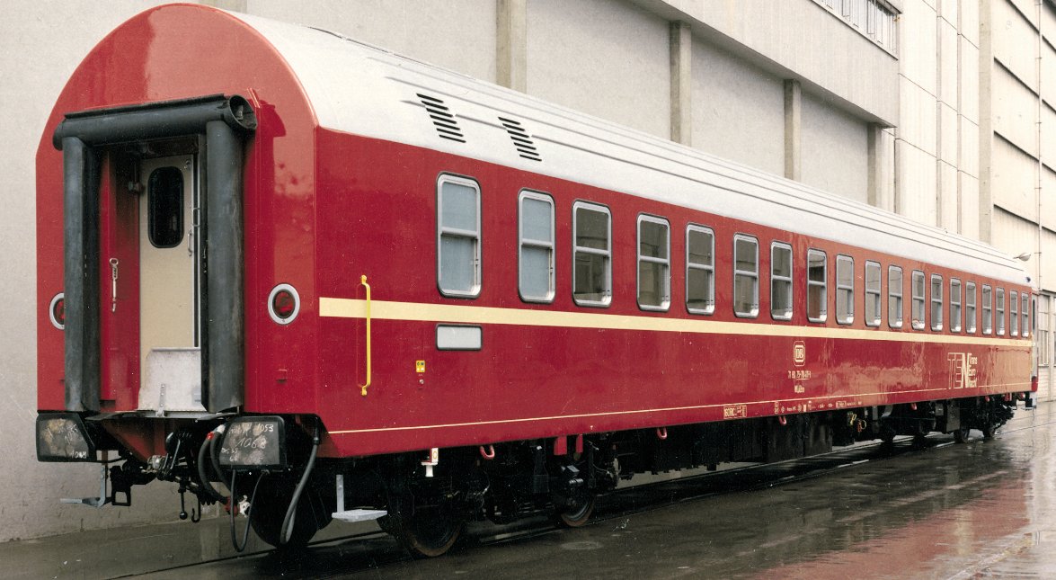

La bella carrozza T2s rossa delle DB che tipo di carrelli monta?
fiat o minden-deutz?
grazie

nella foto si riconoscono le "protuberanze" dei Minden Deutz

montavano carrelli MD,nessun Fiat.

E le nostre invece t2s montano I medesimi?

Ciao, le nostre T2/S hanno avuto principalmente due tipi di carrelli: gli M-6 (serie 1975) e i Fiat (serie 1979, 1982 e 1985).
Gli M6 erano leggermente diversi dai classici MD50 (con freni a ceppi) e gli MDfd (con freni a disco).
Avevano inoltre la frenatura mista dischi-ceppi, che altro non erano che dei ceppi pulitori installati ad ogni ruota . Carrelli che tra l'altro hanno avuto anche le MU tipo 1972.
I Fiat invece erano del tipo FW ed FW82.
